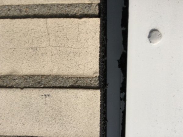

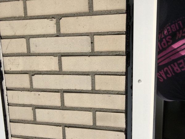

We hebben een open ruimte/naad/spleet van +/- 2cm breed van boven naar beneden tussen de buitenmuur (buitenzijde) en het kunststof raamkozijn. (Totaal 6ramen en 12naden)

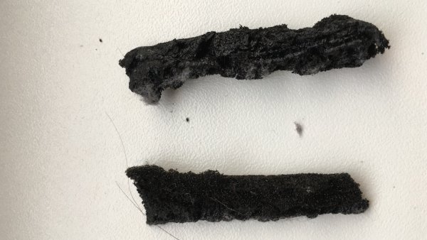

Er zit nu een soort zwart oud rubber verdroogd achtig iets in wat je er zo uit krabt en wat nog maar voor 10% aanwezig is.
Bij flinke regen die op ons huis staat hebben we ook het idee dat het vocht naar binnen komt, dat willen we niet en zoeken we naar een oplossing.
Jaren 70 woning
6 kunststof raamkozijnen en 12 naden
(Kozijnen zijn +/- 5 à 10 jaar oud)

Kun je een foto plaatsen? Liefst zo dat de structuur van het materiaal zichtbaar is.
Mijn vermoeden is namelijk dat je rechtstreeks tegen het compriband aan kijkt. Compriband is niet UV-bestendig.

Bij thuiskomst vrijwel direct deze fotos gemaakt.
Er lijkt nu vergane compriband tussen te zitten, kan ik dit er opnieuw indoen en zoja hoelang gaat dit mee?
Moet ik nieuwe compriband erin doen en dan afkitten met elastische kit?
Uiteraard iets anders wat mogelijk is?

Kunststof kozijnen heb je in 2 varianten: Met een opdekrand (aanslag) welke op een stelkozijn gemonteerd wordt, of de variant zonder aanslag. Deze laatste wordt vaak voorzien van een rubber flap welke de kier tussen kozijn en metselwerk afdekt. Achter de flap zit dan het compriband of flexibel pur-schuim.
- Jouw kozijn staat aan de buitenzijde gelijk met het metselwerk. Hoe ziet de binnenkant eruit?
- En is niet strak genoeg ingemeten. 2 cm rondom is te veel.
Dit is lastig op te lossen, zonder lekkage te krijgen. Ik zou toch stuk voor stuk:
- het kozijn demonteren
- rubber dichtingsprofiel rondom inrollen in de daarvoor bestemde groef,
- kozijn voorzien van nieuw compriband voor een goede afdichting tussen kozijn en metselwerk.
- Aan de binnenzijde een goede kierdichting plaatsen middels flexibele pur en/of dichtingstape.
Inmiddels hebben we ook een kozijnenzetter laten komen en hem het kozijn en de rest laten beoordelen.
Zijn conclussie:
Het geplakte compriband op het kozijn is vergaan, dit verwijderen en schoonmaken.
Vervolgens de grote kier welke ook diep blijkt te zijn met pur op te vullen, na droging overtollig wegsnijden.
Daarna een bandrug op lengte en dikte erin plaatsen.
En daarna afkitten met elastische kit (bad en douche) die waterproof en uv bestendig is. Uiteraard daarna netjes afwerken.

Dat kan inderdaad een oplossing zijn. Gebruik wel purschuim dat flexibel blijft en mee kan veren met de uitzetting van het kozijn. Voor de kit neem je geen sanitairkit, maar speciale UV-bestendige kit voor buiten.
@Michel1985 Wat wordt precies bedoeld met een "bandrug"? Een rubberen /epdm strip? Deze oplossing wil ik ook toepassen namelijk.
Bandrug is een opvulmiddel, zijn in slierten van 1 meter goed bij de specialist te vinden. Compriband wordt ook genoemd. Het zit er nu een jaar op en werkt perfect, het is wel tijdrovend geweest maar een bekende van ons zegt dat we de komende 20tot30jaar er geen onderhoud meer aan hebben, dit terwijl we aan spullen misschien 3a400euro kwijt waren
