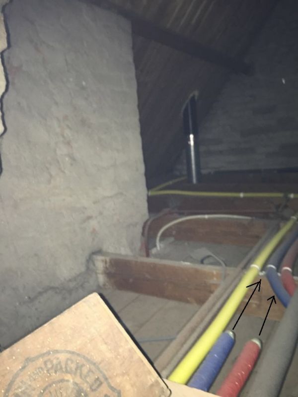

Er gaat een nieuwe radiator gemonteerd worden. De leidingen die op de vliering liggen moeten daartoe doorgetrokken worden en vervolgens naar de ruimte eronder.
Nu gaat het mij om de route van die nieuwe leidingen op de vliering, temidden van het reeds bestaande.
Op de vliering tref ik een aantal bestaande leidingen aan:
- de gele gasleiding
- 2x setje cv-leidingen, 1 is al helemaal aangelegd en gemonteerd aan een radiator, het andere setje is voor de nieuwe radiator
- warm water leiding in grijze isolatie-mantel
Zie 2 foto's.
Het geheel ligt er niet helemaal bij zoals gehoopt was.

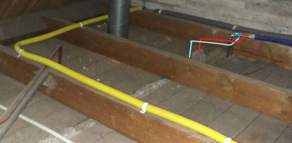

Het probleem is: De nieuwe cv-leidingen worden in hun gewenste loop (rechtdoor) reeds geblokkeerd door reeds aangesloten set cv-leidingen die afbuigen (zie 2e foto, onder de afgedopte set cv-leidingen, daarboven zie je de reeds aangesloten set cv-leidingen).
Ter verduidelijking ook tekening toegevoegd:
Op de tekening links de bestaande situatie, en rechts met witte pijl aangegeven waar de nieuwe cv-leidingen (licht blauw)naar toe moeten.
Overigens is de tekening 180grad gedraaid tov de foto.
Hoe moet ik die nieuwe set cv-leidingen routeren naar de gewenste plek (zie pijl in tekening) ? Ik wil zoveel mogelijk niet hoeven te verplaatsen, maar voor mijn gevoel kunnen die nieuwe cv-leidingen niet over die andere leidingen heen gelegd worden. Wie weet raad ?

Nee, mijn vraag gaat om de loop / route van de nieuwe leidingen, ik heb geen lucht genoemd.
Ik doe er nog een foto'tje bij.
Die leidingen moeten afgemaakt worden, maar hoe moet ik ze routeren ? Je ziet dat de reeds bestaande in de weg zitten.
Erover heen kan naar mijn lekengevoel niet.
De afgedopte CV-leidingen moeten naar de nieuwe radiator.
Die reeds geinstalleerde CV-leidingen gaan naar bestaande radiator in andere kamer.
Voor de duidelijkheid: waar komen die T-stukken ?
Op de reeds geinstalleerde CV-leidingen en die gaan dan afgesplitst worden naar de nieuwe radiator ?
Of bedoel je toch ergens in het nieuwe traject van die nu afgedopte CV-leidingen.
