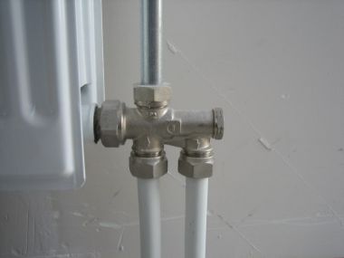

Ik heb een nieuwe radiator laten plaatsen, vrijwel recht boven de CV ketel (4e verdieping, ik woon op 3hoog).
De leiding voor de radiator gaat 1 meter omhoog en dan 4 meter horizontaal.
Ik moest hem zelf vullen, dat is gelukt. Er komt namelijk water uit de radiator op de 4e bij de ontluchting.
Ik heb alles weer gevuld via de vulmogelijkheid op een radiator op de 3e.
Ook zijn alle radiatoren ontlucht.
Maar de bovenste radiator wordt dus niet warm..
Hij werd overigens wel langzaam warm toen ik het CV systeem aan het bijvullen was. (misschien de waterleidingdruk?). Duurde wel halfuur.
Er is nu dus een aftakking gemaakt, waardoor er een nieuwe route wordt gemaakt. Misschien kan dat niet ?
Uit de ketel: 20mm UniPipe -> T-stuk -> 16mm Unipipe naar boven
Zie foto:

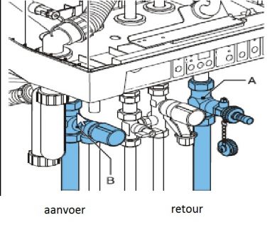

Onder de CVketel zit de leiding links (zie foto1) die ook aan de linkerkant het voetventiel in gaat (zie link in mijn reactie).
Is dat correct ?

Als ik zo de foto's bekijk ziiten aanvoer en retour verkeerd om.

als je het kapje van je aansluiting van je radiator nu even verwijderd en er een foto van maakt kunnen wij misschien zien als deze al open staat.

want jij schreef de leiding links op de ketel zit ook links op het blok.
dat is goed.
Henk253
wel valt op dat je de overstort in de retour hebt zitten en de ketel fabrikant geeft dat in de aanvoer aan

Volgens de tekening die je hebt gemaakt zitten de aanvoer en retour verwisseld (rode leidingen)
Aanvoer gaat namelijk naar de onderkant van de radiatoren
DexterXL
Volgens tekening en foto zit de aanvoer en retour volgens mij wel correct
aanvoer zit links volgens tekening, en volgens foto blijft hij ook links,
pijltjes op het aansluitblok geeft ook aan dat links de aanvoer is.......
(maar ik kan het mis hebben :wink: )
Chathanky
Als je het onderblok ziet zit deze idd geheel correct.
De vraag is of het tekeningetje ook geheel correct gemaakt is.

De aan voor kraan boven in de radiator is dat een hertz as-t kraan zo ja deze kan geknepen zijn
kan je ook een foto maken van de radiator met kraan
