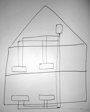

Kloek77
U kunt de boel toch gewoon zo aansluiten:
Sander02
Hartelijk dank voor je tekening. Dat schept toch duidelijkheid en gelukkig kan het dus makkelijk met die T-stukken. Dan gaan we het zo maar doen. Top!
En dan alle leidingen 22 mm, behalve het steeds laatste stukje van t-stuk tot radiator 15mm toch?

Johanlam165
Tot de eerste 2 radiatoren 22 en de laatste 2 gewoon met 15. Moet voldoende zijn

Bedoel je niet de 2 leidingen die op de tekening vorige pagina helemaal omlaag gaan in 22 uit te voeren en de rest 15?
