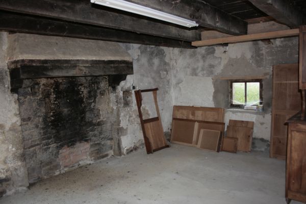

In mijn huis in Frankrijk wil ik een houtkachel plaatsen. Dit wil ik gaan doen in de reeds bestaande schouw. Nu loopt er boven die schouw een gemetselde schoorsteen dus een directe verbinding naar de nok van het dak.
Wat voor type rookkanaal dien ik nu te gaan aansluiten op mijn kachel en hoe bevestig ik deze dan in de schoorsteen.

Wat voor een kachel /haard .anders even een paar fotos plaatsen.
Fermeranciat
Allereerst bedankt voor de snelle reactie.
De kachel moet nog worden aangeschaft maar zal een houtkachel worden met een vermogen van rond de 6 KW.
Onze voorkeur gaat uit naar een model "potkachel"
Fermeranciat
Dit is een foto van de schouw

Het onderste stuk in de buurt van de balk dubbelwandig ongeveer een halve meter, met overgang naar enkelwandig[kachelpijp.] aan de bovenkant van het dubbelwandig overgaand in een flexibele rvs slang, dit is waarschijnlijk nodig ivm de grote maat van het rookanaal .zorg dat het flexibel vast genoeg zit dat je de buis niet uit elkaar trekt met vegen. evt boven en beneden afwerken met een plaat,om zoveel mogelijk stilstaande lucht om de buis heen te krijgen.

Heel erg bedankt voor uw reactie. Duidelijk verhaal echter rest mij nog de vraag hoe ga ik de flexibele buis vastzetten in het rookkanaal?

Het dubbelwandig zet je vast met twee beugels, met een overgangstuk vast flexibel en boven een ophangbeugel.
