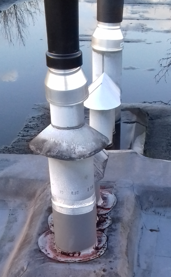

Rookgasdoorvoer incorrect geplaatst of niet anders mogelijk
Dat klopt wel ongeveer. Deze situatie is iets om in zink uit te voeren. Waarschijnlijk is het dak bij de nieuwbouw met dat materiaal gemaakt.
Ga naar de buren meet de buis op en kijk naar de maten van de verloop. Kijk of de diameter van jouw doorvoer het hetzelfde is als van de buren zo ja probleem zonder zagen op te lossen.
Met de juiste mensen is elk probleem te verhelpen.
Dat lukt niet als een installateur die heel weinig verstand heeft van dakbekking naar jouw dak wordt gestuurd.
Bedankt voor je reactie @Wgb
Als ik onderstaande foto bekijk, dan denk ik dat de maten overeenkomen (wanneer ik weer het dak op ga, zal ik het meten)

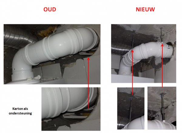

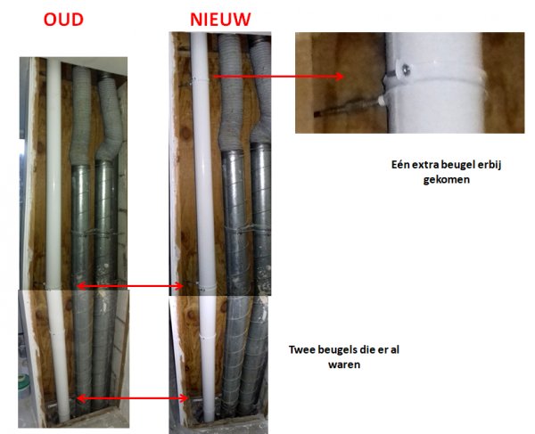

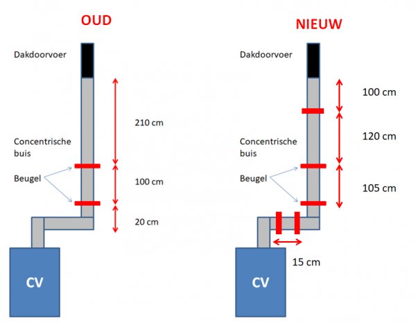

Net kwam er een monteur langs, en hij heeft twee extra beugels bevestigd. Ook vertelde hij dat de dakdoorlaat niet goed is bevestigd, dit moet volgens hem ook op te lossen zijn zonder te zagen. Nadat de dakdoorlaat vervangen wordt, zal er nog eens twee extra beugels worden bevestigd.
Ik zal later foto's toevoegen van hoe het was en hoe het is/wordt.

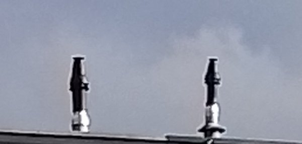

Een andere monteur is langs geweest om de dakdoorlaat netter te maken, zie foto van veraf:
Helaas is het oude regenkapje niet verwijderd. De monteur gaf aan dat hij dat oude regenkapje niet had verwijderd omdat hij niet wilde zagen. Ik zei, mijn buurman heeft het ook niet, daarop zei hij dat hij geen concentrische buis heeft... Hij kan natuurlijk alles aan een leek wijsmaken.
Maar goed, hij heeft in ieder geval de juiste verloopstuk er opgezet, 130/110 i.p.v. 150/110.

Zie onderstaande foto's hoe het nu gebeugeld is.
