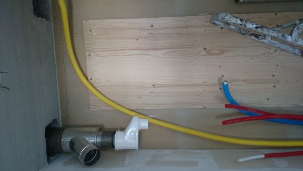

Ik kaap even dit topic, wanneer dat niet erg is.
Ik wilde die pijp van mij 20 cm inkorten, momenteel zou de ketel vrij laag komen.
Kan je zonder meer 20 cm van die pijpen afzagen? Wel er op letten dat die afstandshouders natuurlijk niet weggaan.
alleen zitten er van die ribbels op die pijp, en die zal je dan wegzagen.
Die ventilatiespruit wilde ik zo hoog mogelijk tegen het plafond kwijt.
Wat is het advies?
Wordt hier een nieuwe ketel geinstalleerd? Als dit zo is dient ook de gehele rga vervangen te worden en mag de oude rga niet weer gebruikt worden.
Let wel even goed op of de pijp los te vervangen is in de ventilatiedoorvoer als dit niet het geval is zal er een nieuwe gecombineerde doorvoer geplaatst moeten worden.
De nieuwe rga is naar wens in te korten aan de onderkant van de pijp
