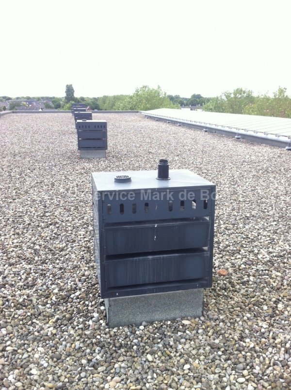

Je hebt waarschijnlijk zoiets als dit?
(Foto van google.)
Maar hoe bedoel je met dat je nergens terug kan van 60/80?
Dat er geen ruimte voor is, of dat je niks kan vinden hiervoor wat past?

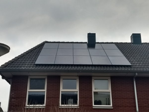

Ik heb idd zoiets alleen dan in een pannendak.

Alleen ik weet persoonlijk dat er ook heel veel gemaakt worden welke geen standaard zijn. Zoals je veelal op platte daken tegenkomt.

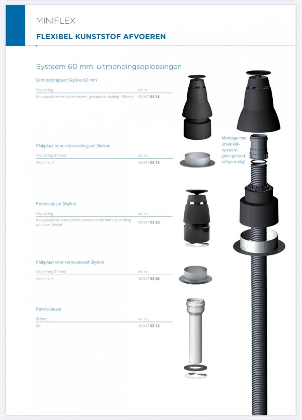

Wat wij vaak doen is de 80mm alu buis strak onder het dakbeschot afzagen en dan een vastpuntbeugel zetten en met flex 60 door de oude pijp en dan een renovatiekapje 60 bovenop de niveaukap plaatsen de luchttoevoer buis kan weer gebruikt worden

Ik kon nu idd ook uit op Ppsafe 80 tot de oude doorvoer daar een bocht Ppsafe en dan moet ik naar 60 verlopen stukje flex60 en een skyline renovatie kap.
Alleen zijn de gegevens niet echt goed omschreven dus weet ik niet of de renokap aansluit op de 80 buis.
Ik heb nu 4 sites bezocht, burgerhout geeft geen maat van het onderste gedeelte, Tu geeft aan 60/130 ik ben elders met hetzelfde nummer ook al 60/110 tegengekomen.
Ik denk dat ik een 40.047.03.22 nodig heb, stukje 60 flex en een 40.047.02.23 en dan verder met Ppsafe80 naar de ketel.
Je hebt voor de onderkant ook een koppelstuk nodig.
Hierin gaat de 60mm flex, deze verloopt naar een spie 60. Art nr 40 047 03 31
Ik kan geen koppelstuk vinden welke van 60mm flex gelijk naar spie 80mm gaat.
Ik kan wel het volgende vinden, 60mm safe pp buis ipv flex in hun brochure:
