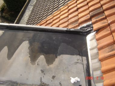

hoe kan ik roofing op zink bevestigen? ik heb met rubson ingesmeerd maar komt altijd los??

Op een deel van het zinkenvlak iets aanbrengen is gewoon lastig. Oorzaak, uitzetting en krimp van het metaal. Ook het patina laagje op zink speelt een rol.
Wil je iets met smeren doen dan heb je een goed resultaat met twee componenten spullen.
Ook dan is het beste om het hele dakje te doen.
Een nieuw dakje van zink het kost iets maar dan kan je weer zeker 25jaar vooruit.
Of het zink eraf de opstanden ietst verhogen en een nieuwe dakbedekking.

Vooral bedankt voor uw inlichtingen. kan men roofing op zinken dak branden? krijg ik dezelfde problemen en gaat het nog los zoals bij smeren van rubson ?

Je kan dakbedekking op zink branden.
Het beste is eerst een laag primer aan te brengen.
Een dakbedekking aanbrengen op een dakje met haakse opstanden is wat lastiger vooral de hoeken.
Het beste is wel het dakje volledig met een dakbedekking te bedekken.
Informeer ook eens naar zelfklevende dakbedekkingssystemen.
Er bestaat een EPDM die zelfklevend is aan te brengen.

Knap link om als leek met een brander zo'n hoek aan te pakken.
Een paar pannen opschuiven, een stuk lood eronder, aankloppen en het is weer in orde.
Kunt u dit zelf niet dan een loodgieter laten doen, het is maar even werk dus de kosten zijn te overzien en u hebt garantie op het werk.
