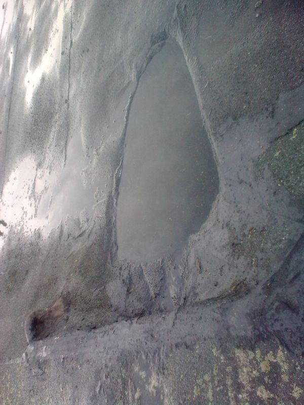

Ik zie nergens iets.Het moet wel een plas zijn die stijgt.

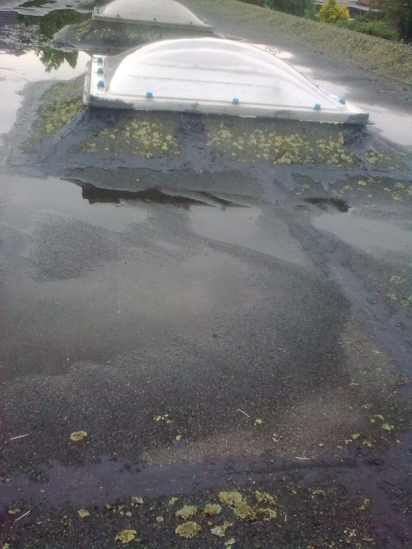

Na een uurtje begint het te lekken aan de koepel.Buiten rondom die koepel zie ik die lappen roofing rondom de koepel zitten.
De naden zitten iets hoger.Bij regen is alles nat maar de plas komt dan wel aan die naden denk ik.
Vandaag ga ik die naden insmeren met Rubson.
Ik had horen zeggen dat uitgedroogd mos een zuur maakt dat je roofing opvreet.Als het dat maar niet is.
Sjarel
's Zondags word niet gewerkt.Ik heb alle naden en koepel aangesmeerd.
2 Eigenaardigheden zie ik wel;
-De onderste vlakke kant van de lichtkoepel ligt niet waterpas maar wijst naar boven.De hoek waar ik het lek heb ligt gelijk met die goot.De lange zijden liggen 3 cm hoger.
-Ik zie luchtblazen op het roofin naar de lekkende kant van de koepel.Die lopen naar de hoger gelegen buitenmuur
Dus komt het water van de slecht geplaatste koepel,of onder de roofing door komende van de hoger gelegen buitenmuur? 2 Oorzaken lijkt me bizar.
Goed verhaal maar het maakt het niet duidelijker op, plaats even een foto van de details die bedoelt, dat maakt de kans op een goed advies heel wat groter.

Zopas een uurtje regen gehad,niks lek.Duimen maar dat het bij een grotere en langere bui ook kurkdroog blijft.
Sjarel
Tapgat en koepel heb ik dus aangesmeerd.De oude koepels(al die andere hebben een vertikale rand).Deze koepel heeft een vlakke kant.
Door verkeerde montage zijn die vlakke kanten naar binnen hellend of opstaand genoemd.
Dus onderaan dat hellend kruipt er water naar die Rechter hoek me dunkt.Dat hoekje zat maar even hoog als die buitenrand.Alsof dat weggerot wat,met wat nwe roofing erover.
Ik heb dat volgepropt met Rubson,mss de oorzaak.

In 2002 is de ganse roofing vernieuwd geweest.Wegens stormschade en verzekering heeft men toen de oude koepels terug geplaatst.(denkelijk koehandel tussen verzekering en plaatsings-firma)
Men heeft toen ook enveloppe's beloofd voor de koepels.Dwz 1 stuk roofing dat over dat koepel-gat past.(Dikke leugenaars).
Als enige oorzaak verdenk ik de opstaande kant die het water naar dat hoekje geleid heeft(langs bovenkant en onderkant).Dat hoekje heb ik vol gepropt met bitumen.

Hoera geen lek meer.Na een jaartje ben je dat beu.Het gezaag om het te maken ook.
Gewoon wat verstand/fantasie .
Op de bus Rubson,bitumen staat gewoon 2 lagen aanbrengen van enkele mm dik met een tussenpauze van 24 hr.De naden verdenk ik niet meteen! :mrgreen:
