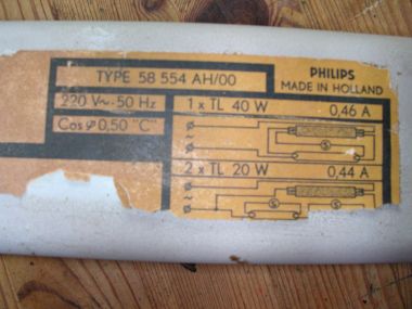

Heeft iemand misschien een aansluitingsschema voor een Philips TL-armatuur voor 2 ronde TL-buizen? Mijn armatuur heeft een trafo met type-aanduiding 58 554 AH/00; in het armatuur passen een grote en een kleine ronde TL-buis. Momenteel hebben die buizen de Philips code TL-E 40W/33-640 en TL-E 32 W/33-640. Volgens de Philips website horen daar 2 lampvoeten met typenr. G10q bij. Naar die laatste 2 ben ik ook op zoek.

Ik ken geen VSA nummers maar doorgaans zijn de lampen even zwaar als ze op een vsa moeten, of dit is een speciaal vsa.
Op de vsa staat meestal een schema.
Duidekijke foto's van de vsa zou misschien een lichtje doen opgan.
Lampvoeten zijn bij een installateur of lampennist wel te verkrijgen.

Het aansluitschema is hier:
Ik kan daar zelf niet veel wijs uit worden. Het liefst zou ik weten hoe ik vanaf de lampvoet e.e.a. moet aansluiten. Het armatuur was van origine in serie aangesloten, beide TL-buizen brandden tegelijk. Dat lijkt mij ook het beste. Ik hoop dat iemand mij hier verder mee kan helpen!

Dat gaan niet met dit type vsa.
Je kan alleen een tandem(serie) schakeling maken als de lampen 20watt of kleiner zijn , bij grotere vermogens gaat dat niet werken.
Je probeert op een 40watt vsa 72 watt te laten branden ook dat gaat nooit werken.

Ik was misschien niet expliciet genoeg. Het armatuur heeft n.l. 2 VSA's. De grote waar ik al een afbeelding van heb gestuurd, en dan nog een kleine. Aan de buitenkant daarvan valt weinig te zien, daarom lijkt mij een plaatje op zich niets toe te voegen. Onderop die kleine VSA staat te lezen: TYPE 58476AH/00.
Omdat dit armatuur vroeger met deze 2 VSA's heeft gebrand (met 2 TL-E buizen, 1 van 40 en 1 van 32 W., neem ik aan dat dit samen ook nu nog moet werken. Hoe moet e.e.a. alleen aangesloten worden?

Ah maar dan is het geen enkel probleem.
Zie het schematje op de VSA(bovenste afbeelding)
Je TLbuis is alleen rond gebogen dus de voetjes zitten aan elkaar.
De linker is een paartje en de rechter is een paartje.
1 aansluiting komt aan de vsa de andere naar de starter.
Vanaf de starter naar de andere voet helft en de laatste pin komt aan de Nul.
Fase naar de vsa en klaar ben je.
Eb dat dan 2x.

Sorry dat ik zo laat reageer, ben met heel wat dingen tegelijkertijd bezig. Hartelijk dank voor je reactie. Ik kan het nu zelf verder af!
