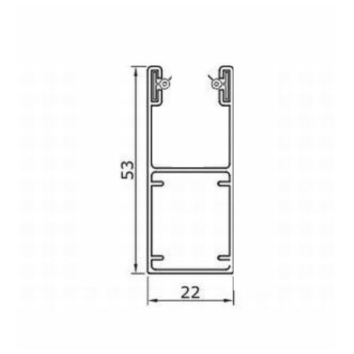

Ik ga binnenkort een rolluik plaatsen (met hulp) en vroeg me iets af.
Het rolluik gaat van het huidige kozijn (hout) over op het nieuwe (kunststof).
Het rolluik komt IN de dag.
Omdat ik niet in het kozijn wil boren en het liefst geen heel hoekprofiel wil een vraag. Is het mogelijk om het rolluik te monteren door te schroeven DOOR het profiel in de bakstenen muur?
(In tegenstelling tot hoe het normaliter gedaan wordt,daar waar in de tekening nu "53" staat)
Vd duidelijkheid: in onderstaande dus het profiel thv de "22" haaks vastschroeven in de muur
Eindresultaat is dan zoals standaard, maar zonder groot hoekprofiel die een deel van het baksteen afdekt
Ja hoor moet lukken alleen geen schroefkoppen uit laten steken.
dus door het eerste profiel een gaatje boren en in de 2e vast zetten.
succes
Super..dat zijn gewenste antwoorden :)
Snap wat je bedoeld, eerst gaatje waar de gehele kop doorheen valt en dan een kleinere die de boel strak trekt op de muur.
Gelukkig.
Vind zo.n profiel zo aanwezig. Thanx!
Graag gedaan,
kijk wel of het kozijn haaks is en de glijders beneden niet naar buiten worden gedrukt, anders uitvullen met iets .

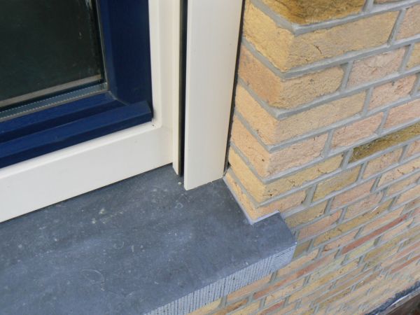

Even terugkomend op het "opvullen".
Zie net dat de vorige bewoner het rolluik net 1 cm te kort heeft afgezaagd.
Als ik dus kies voor genoemde montage zal of de hele kier gevuld moeten worden of enkel op de (2?!) Punten waar de schroef doorgaat de bakstenen muur in.
Zal bijna zeggen dat ik het beste de totale situatie zo kan laten en eea direct in het kunststofkozijn moet schroeven.
Maar als dat niet hoeft heeft dat wel mijn voorkeur.
Zijn er geleiders die net iets breder zijn dan deze van ca 5.3 cm?
Of heeft dat geen zin ivm het feit dat het rolluik erin geklikt wordt en dit niet gaat passen ?
Edit
Heb wat zitten passen en meten.
Als ik nou toch kies voor een LHTF geleider
Zie:
En ik steek de bak in beide geleiders,
Vervolgens schroef ik (zoveel mogelijk aan de voorzijde) de lip van de geleider in de muur..
Zou deze lip zich dan richting de muur netjes passend trekken (iets buigen) zodat de kier wordt afgedekt?
Denk dat dat toch de mooiste oplossing blijft zonder gaatjes in de kozijnen.
Of toch die ene geleider en dan met stukjes aluminium (randje oude geleider in de juiste kleur) opvullen
Dit zijn ook de juiste geleiders voor deze manier van montage,het kan wel maar mss dat de geleiders iets naar binnen gaan staan en kans dat de mat niet lekker gaat lopen in de geleiders,ik zou aan beide zijde de geleiders tussen de muur en geleider iets opvullen met onderstaande opvulplaatjes,die heb je in verschillende diktes en daarna de boel netjes afkitten.
