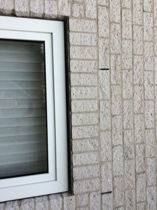

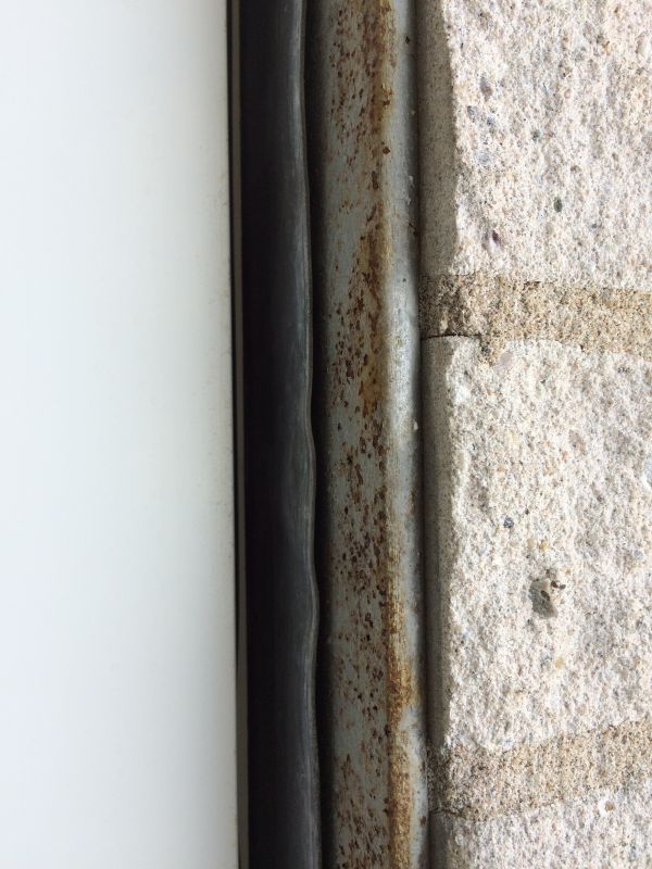

Roestige lateien in buitengevel
Ik heb last van roestige latijen in mijn buitengevel en ik wil deze behandelen. Ik heb hierover 2 vragen:
1. Ik heb nog een pot koudverzink staan. Is dat ok? Of kan ik beter iets anders gebruiken?
2. Ik kan niet tussen het spleetje tussen latei en steen komen, is hiervoor een spuitbus met een slangetje beschikbaar? Zo ja, wat moet ik gebruiken?
Onderkant kunt u bij ontroesten, en behandelen, probeer aan de bovenkant om er lijnolie tussen te "spuiten" ,dat conserveerd het staal, en stopt het verder roesten van buitenaf.
