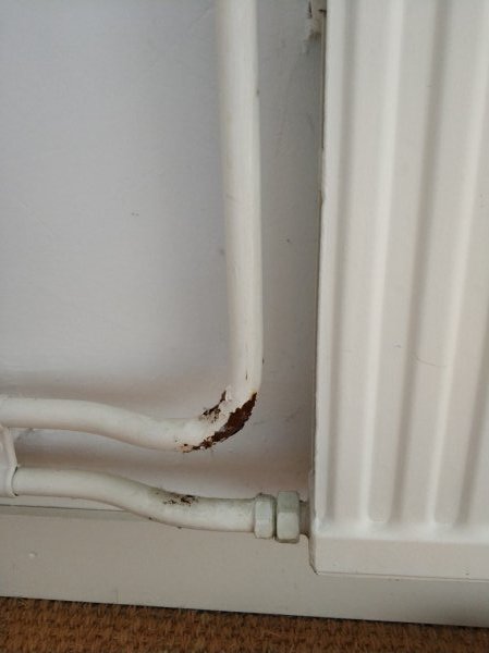

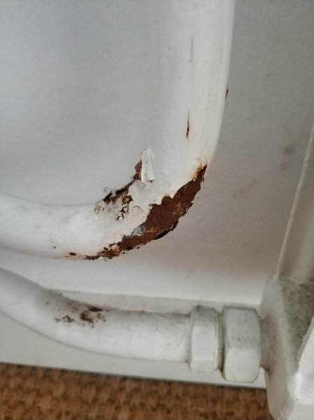

Ik maak me zorgen over roest op een verwarmingsbuis in de slaapkamer (zie foto) Kan ik deze behandelen met roestwerende verf ? Of is het hiervoor al te laat ?
Buis heeft een diameter van 22mm.
Goed schuren en roest vrij maken, in de menie zetten en aflakken in de juiste kleur.
Kijk wel of erboven geen lekkage meer is die dit veroorzaakt.
De roest ontstaat meestal door dat de pijp warm is gebogen en niet goed is behandeld.
Vr Gr
Ik ben bang dat ik er zo doorheen schuur. Het is weliswaar dikwandige buis, maar toch...
Dacht zelf in eerste instantie aan een nieuw bochtstuk met knelfitting, maar dat wordt ook lastig met de flauwe bocht juist ervoor.

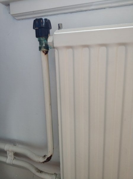

Er zit ook roest bij de aansluiting van de radiatorkraan. Het lijkt wel of het daar een minuscuul klein beetje lekt...
