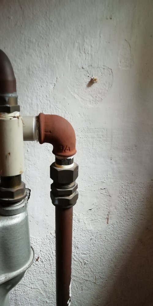

Roest koppelstuk gasleiding
Zomaar een vraag gezien ik zelf denk dat het geen kwaad kan.
Bij de gasmeter nog voor de gaskraan zit een 90 graden koppelstuk, ik vermoed gietijzer, deze is aan de buitenkant roestig zie foto.
Een jaar geleden was dit ook al zo en met de bouwkundige keuring werd hier niets van gezegd.
Ik vraag me af of het eventueel kwaad kan en dan met name in de toekomst mocht het verder roesten.
Nee dit is oppervlakte roest en niet doorgeroest, wat vaker het probleem is bij de leeftijd van dit soort leidingen is het materiaal waarmee de koppelstukken verpakt zijn toendertijd gebeurde dit met hennep en dit verspocht in de loop der jaren waardoor er lekkages ontstaan, in het deel op de foto is er iig al teflon tape toegepast.
Als u zeker wilt zijn van de gasdichtheid van de leiding kunt u deze laten afpersen.
Bij de op de foto zichtbare verbindingen is geen hennep maar tape gebruikt.
Leidingen incl knietjes ed geel schilderen is een optie.
Ik durf er een gokje op te wagen dat de fitting en de buis zijn geschilderd met menie, dus geen roest.
Ik hoef me in ieder geval niet druk te maken als ik de antwoorden zo lees.
Of het menie is weet ik niet zover als ik zie is de leiding ervoor koper.
Het kniestuk lijkt me roestig, menie zou niet af moeten geven denk ik.
Maar goed kwaad kan het dus niet.
Of het roest is of niet, het maakt niets uit.
En betreft het verhaal over de hennep, deze werd vroeger (hee lang geleden)
toen het aardgas nog wat vochtig was ook voor gasleidingen gebruikt.
Door het vocht bleef de hennep goed afsluiten.
Later, toch het gas droog aangeleverd werd kon de hennep afdichting inderdaad gaan lekken.
Daarom is hennep niet meer toegestaan bij gasleidingen.
(en teflon is een merknaam, je moet het eigenlijk PTFE of polytetrafluoretheen noemen :-))
