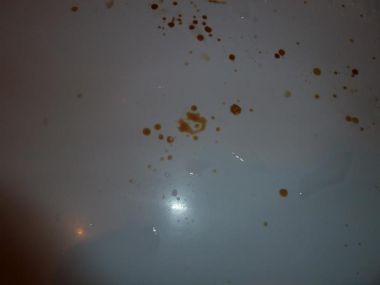

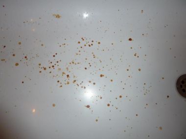

Kan iemand mij vertellen of het mogelijk is om roestvlekjes te krijgen in een bad dat van fiberglass is? Het bad is al een keer vervangen omdat het voorgaande bad hetzelfde probleem had. Toen ik het voor het eerst zag dacht ik "oh dat is een emaillen bad en daarom roest het" maar zag toen het houten schot dat de zijkant afdekt weg gehaald werd dat het bad geen emaillen bad is... Het bad lekt niet, de vlekjes worden heel erg langzaam er steeds meer en zijn allemaal roestbruin (variërend in donkerheid)
We willen het bad vervangen omdat het er niet lekker uitziet, maar als het volgende bad er over een paar jaar weer zo uitziet, dan blijven we aan de gang...
Graag zou ik willen weten of iemand hier ervaring mee heeft en mij kan vertellen wat de veroorzaker van het probleem kan zijn.

Hmm, dat klinkt wel hetzelfde, alleen plakken onze vlekken niet, maar voelen meer ruw, als roest. Het zit echt in het bad, maar ik heb de mogelijkheid niet om eronder te klimmen en te zien of het helemaal door en door is.
Maar badolie, misschien zou het daarmee samen kunnen hangen. Hoewel wij dat sporadisch gebruiken, het bad komt wel in contact met badolie. Ik heb eigenlijk nooit opgelet wanneer het erger wordt, het lijkt gewoon langzaam steeds meer te worden, niet van de ene op de andere dag zeg maar.
Ik zal nog wat foto's maken, van de leidingen (wel de stukken die te zien zijn) en ik zal proberen uit te vinden of de bruine vlekken aan de onderkant van 't bad ook te zien zijn.

zoals je zegt het zijn pikkels op het bad.

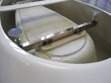

Onder de bodem van een polyesterbad zit een houten plaat die omkleed is met polyester.
Hier in worden de poten vast gezet met dikke zelftappers.

Geen slijpwerkzaamheden in de badkamer, dan hadden die vlekjes waarschijnlijk brandgaatjes geweest.
Het verhaal van de zwembaden klinkt wel aannemelijk. Maar dat betekend dat er oorzaak ligt in het water/de leidingen en dat de vlekjes in het bad niet te voorkomen zijn tenzij we de leidingen vervangen?

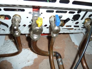

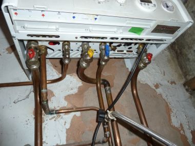

De koperen leidingen zitten met zilverkleurig metaal aan de boiler (uhm, misschien geen boiler, maar een geiser? Er brandt een vlammetje in een gaatje)

nee, dan waren de ijzer pikkels in de oppervlakte vast gaan zitten.
zilverkleurig metaal aan de geiser
het kunnen namelijk verchroomde buizen zijn of vernikkelde cv buizen en deze laatsten kunnen ijzerdeeltjes geven.
Krijgt de keuken ook warm water van uit deze geiser of heeft ie een aparte boilertje.?

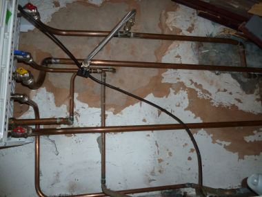

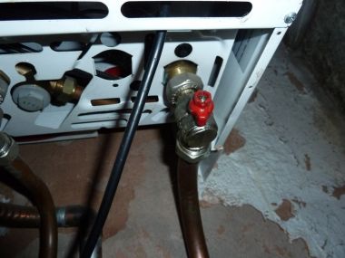

Dit zijn de buizen die aan de ik denk geiser zitten. Alles in dit huis is van dezelfde hittebron, dus de keuken beneden ook.

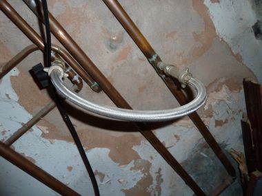

Heb wat meer ingezoomd
En dit verbind 2 buizen met elkaar, maar ik weet niet welke. Ik denk dat de dikke buizen van de verwarming zijn en dat deze slang een verwarmingsbuis met een gewoon water buis verbind?
