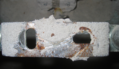

Roest aardedraad/muurbeugel
Na een lekkage in de muur van de douche bleek de oude muurbeugel van de douchekraan nogal verroest te zijn (de achterkant was nog wat erger):

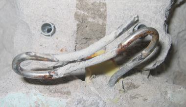

Op de aardedraad die aan de muurbeugel geschroefd zat was de roest ook duidelijk te zien:
Nu is er een nieuwe muurbeugel geplaatst en daar is deze aardedraad weer tegenaan geklemd. Echter, het roest is hierbij niet van de aardedraad verwijderd. Ik twijfel erover om het geheel weer te demonteren en de draad alsnog schoon te maken, of zelfs een geheel nieuw stukje aardedraad te plaatsen. Het lijkt mij namelijk niet zo verstandig om iets in de muur te hebben zitten wat nu al roest.
Wat ik eigenlijk concreet wil weten:
  1. Kan de nieuwe muurbeugel hierdoor ook gaan roesten, ook als het nu niet meer vochtig wordt in de muur (lekkage is verholpen)?
  2. Is de roest nadelig voor het contact tussen aardedraad en muurbeugel?
1. Ja, maar of dat nu zo erg is? Als het niet nat wordt lijkt het mij geen probleem.
2. Als ie hetzelfde gemonteerd zit, maakt hij contact over 20 cm kabel dus dat zal wel loslopen.
Een kleine moeite om alles even te schuren/slijpen en goed in het vet te zetten voordat de aardedraad weer bevestigd wordt.
Een goed aarding is van levensbelang.
Dat klopt.
Maar het vet wordt wel tussen de verbindingen uitgeperst en vormt een beschermende laag rondom de aardedraad en op de muurbeugel zodat die beschermd zijn tegen vocht.
Een laag corrosie tussen de muurbeugel en de aardedraad lijkt me ook niet goed.
Ik ga voor de zekerheid dan toch maar proberen om de aardedraad los te krijgen en schoon te maken of eventueel een nieuw stukje te plaatsen.
Dank voor het meedenken!
Ik zou toch echt geen draad gaan invetten voordat deze tegen de beugel wordt gedrukt. Vet kun je prima als corrosiewerend middel gebruiken, maar dan maak je eerst de verbinding en daarna vet je de boel in.
Dan weet je zeker dat het vet de verbinding niet nadelig beinvloedt.
De aarddraad is koper en dat roest niet. er kan een beetje aanslag op zitten, maar dat haal je er zo af.
Als de muurbeugel nieuw is zie ik verder geen probleem.
