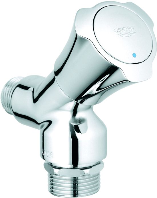

Mijn vaatwasser (en mogelijk tevens mijn toekomstige wasmachine) kan aangesloten worden op zowel warm als koud water. Om de aanvoerleidingen daarvoor te installeren (die bij mij voor warm water gunstig liggen qua afstand) heb je dus twee beluchterkranen nodig.
Nu zou het wel mooi zijn als je een blauwe voor koud en een rode voor warm water zou kunnen monteren. Echter als ik zoek op "rode beluchterkraan" krijg ik alleen maar blauwe te zien:
Nou kan ik natuurlijk twee blauwe nemen en op ééntje een rood stickertje plakken, :P maar dat kan vast beter. Hoe hoor je dit netjes volgens de voorschriften op te lossen?

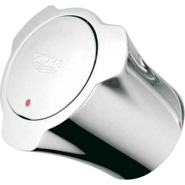

Ze zijn er wel, google op "kraan warmwater".
Anders even kijken bij een bouwmarkt voor een nieuwe knop.
Voor ik naar de bouwmarkt ga heb ik eens even verder gezocht en er twee gevonden:
Deze:
Daarbij kun je de kop los erbij kopen (want die wordt ook voor mengkranen gebruikt):
Daarvoor moet je wel even zoeken bij bij de bouwmarkt, of misschien bij een reserveonderdelenwinkel, online of niet.

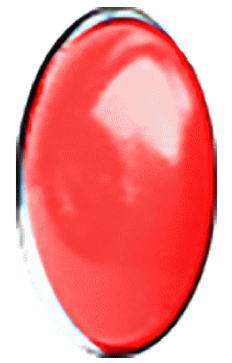

En dan heb je er nog een van hetzelfde type als het plaatje in de startpost waarbij je alleen het dopje
kunt vervangen:
Tenminste, dat is volgens mij zo de bedoeling. Zijn er alternatieve opties dan hoor ik het graag!
