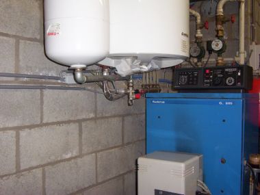

Ik heb een ariston boiler.
Onderaan de boiler bevindt zich een rode kraan die ik kan opendraaien om het water er uit te laten lopen, daar boven bevindt zich een zwarte kraan in de vorm van een schroef;
De rode kraan lekt nu wat kan ik doen?

Hier de kraantjes waarover ik het had.

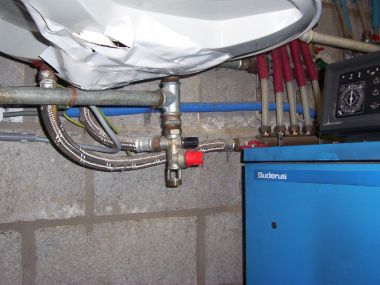

Graag een detailfoto van de kraan.
Black Knight
Ik denk dat de TS op de inlaatcombinatie doelt. Ook zie ik dat er een sanitair expansievat geplaatst is.
Als de inlaatcombinatie nu "lekt" en dit tevoren niet deed, is of de druk van je expansievat weg of is het kapot. Hier in huis is het dezelfde situatie, en heir is het ook eens beginnen "lekken" omdat de druk van het vat weg was. Gewoon weer zelf met perslucht gevuld tot de toegestane druk en het lekken was gedaan.
