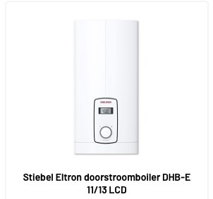

Ik heb een nieuwe electrische doorstroomboiler geinstalleerd die het water voor de douche verwarmt. De douche wordt iedere dag door 4 a 6 personen gebruikt. Als ik de temperatuur lager instel tussen de 40 en 45 graden verbruikt de doorstroomboiler nog maar 7 kwh ipv 13 kw op 60 graden.
Een doorstroomboiler verwarmd alleen het water op het moment zelf en heeft volgens mij geen voorraadvat, ik lees op internet dat een geiser geen voorraadvat heeft en dat er daarom geen kans op leginella is. Geldt dit dan ook voor een electrische doorstroomboiler?
De leverancier antwoord trouwens dit:
Het water wordt pas verwarmd wanneer de kraan wordt opengezet dus klopt dat er geen kans is op legionella.
U dient 55 graden te halen op het tappunt.
Als u de temperatuur op 40 graden instelt dient u periodiek te desinfecteren met een temperatuur boven de 60 graden.
Bij een boiler of voorraadvat dient de onderzijde van het vat 60 graden te zijn, omdat door de gelaagdheid van water en sediment onder in het vat een goede voedingsbodem is voor legionella.
Onzin voor wat betreft doorstroomverwarmers. Risico zit bij stilstaand water dat warm is. Na de dsv is het tijdens gebruik stromend en daarna weer koud.
