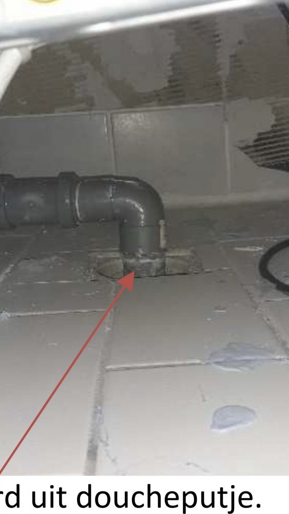

Heeft iemand een idee hoe ik deze lekkage kan dichten ivm stank.

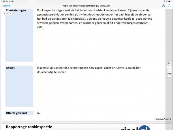

Er is een rookproef gedaan door riool.nl en hier zit een lek.
Misschien een afdichtingsmiddel erop spuiten of smeren ? :)
Wie weet raad zonder breken en hoop kosten?
Heel graag.... :cool:
Je hebt geen moeite dat dit zo blijft zitten. Welk materiaal is gebruikt waar precies de pijl op wijst.
Heb je een spiegeltje die je dan schuin er bij neer zet en dan een foto maken hoe dat buisje in de put zit.
Ja ik heb er wel moeite mee idd, ik heb het liever echt in orde .
Goed idee van het spiegeltjes ga ik doen .
Uhhh ja zo zal het er vast uitzien.
Ik zal een loodgieter moeten laten komen...ik hoop dat het inspectieluik groot genoeg is.
Eerst maar die foto maken zodat ken zien hoe het daar precies zit.

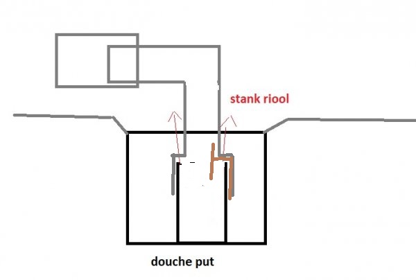

Er zit links achter de bocht wel een schuifsok dus dat kan los dan kan bocht er uit.
eventueel kan je het dan op lossen zonder brekerij.
Of het is een loden douche put dat het pijpje verrot is dan word het breken.
zou zeggen ga liggen op de vloer en maak een foto.

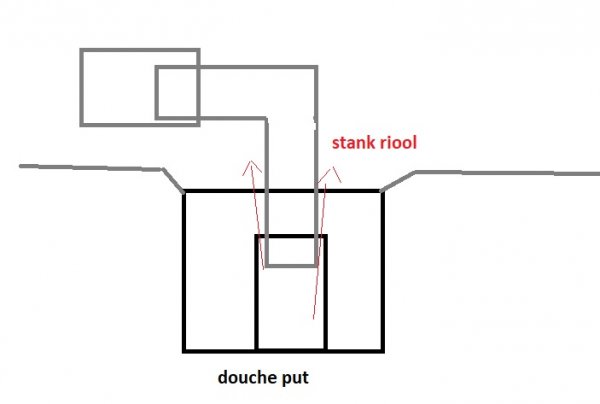

De pvc knie valt over de buis uit het putje. Dat is een beetje tegels de regels in. De knie zou in dat buisje moeten vallen vandaar mijn vraag.
