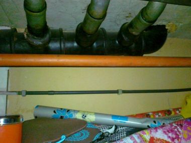

Kan je er een foto van maken hoe die leidingen zitten, want vind maar een raar verhaal dat je na de verbouwing er last van hebt.

hierbij een foto van de buizen in een kast. deze komen vanaf de 2e verdieping en gaan in een grote buis door naar het riool.
rechts zit een grote buis, dit is de afvoer van de wc, dan zie je 3 kleinere afvoeren, de linker is van de huidige wastafel (was afvoer wasmachine), de middelste is de afvoer van het vloerputje (nu dicht) en de rechter is de afvoer van de huidige douche (voorheen bad), wastafel in andere kamer en wasmachine.

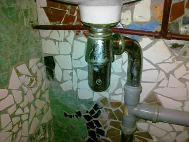

kan je een foto van die sifon plaatsen,want hier zit geen stank afsluiting meer in.

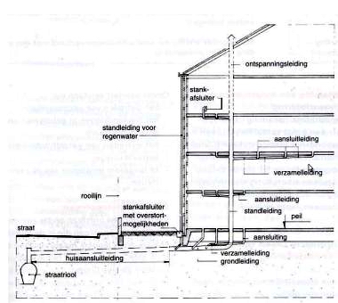

de ontspanning leiding waar gaat deze heen, normaal moet die naar het dak gaan, kan je dat even gaan controleren.
word evt een hemelwaterafvoer als ontspanning gebruikt deze kan ook verstopt zitten.
Is deze goed open.
Het Nederlandse rioleringsstelsel is een zogenaamd gesloten systeem. Dit houdt in dat de gassen die ontstaan in de hoofdriolering in de straat niet ontlucht worden via de putdeksels zoals bijvoorbeeld in Duitsland het geval is, maar via de huisaansluitingen c.q. de rioleringssystemen van woningen en gebouwen. De overdruk die ontstaat ontsnapt via de hemelwaterafvoersystemen en wordt derhalve vaak vanaf 4 meter of meer afgeblazen.

Henk hier een foto van de sifon, toen ik het onderste deel los gedraaid kreeg, zat er wel iets in.
ik ben een leek op dit gebied, zoals je misschien al gemerkt hebt,
maar wat is de ontspanning leiding, als je bedoelt een buis die boven het dak uitkomt, een soort ontluchtingsbuis, dan heb ik die wel gevonden, maar waar deze naar toe gaat weet ik niet
nicojps
Henk253
Een leek of niet je doet je best en meer kan je niet doen :wink:
Bij dit soort van sifon zit een messing binnen pijpje in en deze verrotten vaak zodat er gaatjes in komen te zitten en door die gaatjes blaast dan riool lucht via overstroom gaatje.
Dus je hebt dan geen stankafsluiting (waterslot).
