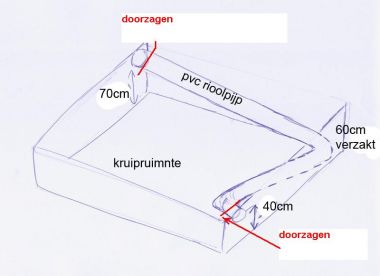

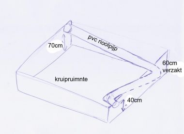

Ik ben in de kruipruimte bezig met diverse klusjes, toen ik daar bezig was zag ik dat de rioolpijp (150mm? pvc) bijna overal losgekomen was van het "plafond/vloer" De metalen beugels zijn in de loop der jaren doorgerot.
De riool loopt nu niet meer onder afschot. Ik ben van plan om het weer vast te zetten met metalen band. Het probleem is dat de riool-pijp enorm zwaar is en een beetje vastgezogen zit in de kleigrond en blubber. Omdat ik op mijn buik door de kruipruimte moet kan ik weinig kracht zetten om de pijp op te tillen. In een haakse bocht is de rioolbuis helemaal weggezakt, hij hangt op twee punten vast in een doorvoer in de fundering. In deze bocht staat heel veel water daarom is de pijp zo zwaar. Ook lijkt het alsof de buis niet echt verplaatst/opgetilt wil worden door weerstand en de buis kan dit?
Is er een truuk om de buis te liften zonder dat ie breekt?
Ik zat zelf aan een autokrik en dan ondersteunen met bakstenen ofzo, daarna de metalen band te bevestigen.
Ik zou graag het water uit de riool willen halen zodat ie wat handelbaarder wordt, maar het water zit ook vol met stront, plas, bakterieen enz.
