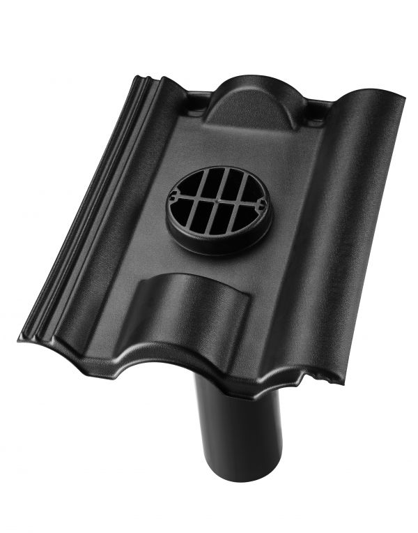

Heb je trouwens een foto van de pan? Voor bijna alle pannen is dit wel te koop:

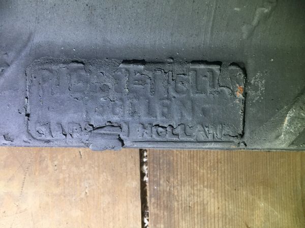

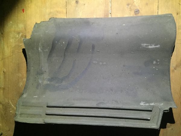

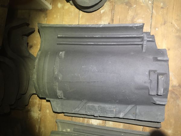

Rara welke dakpan is dit :D

Nou volgens mij is dat gewoon een OVH pan, en geen betonpan. Daar kun je echt alle mogelijke kunststof doorvoerpannen bij krijgen, ook die van mijn eerdere foto.

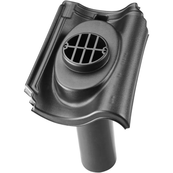

Heb nu deze op het oog:

Is inderdaad OVH en is beslist geen zeldzame of moeilijk verkrijgbare dakpan.

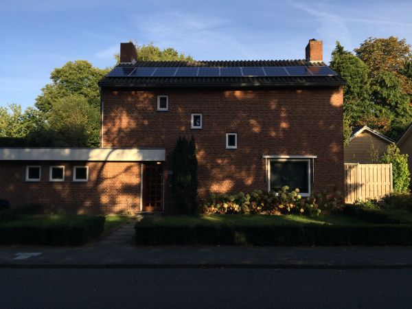

Top mannen, de ontluchtingspan ligt. Lag uiteindelijk boven de zonnenpanelen, maar beter dat er nu 1 ligt met uitloop. Bedankt weer!
Een foto voor de geinteresseerden :-)
(achterzijde liggen er nog 10)
