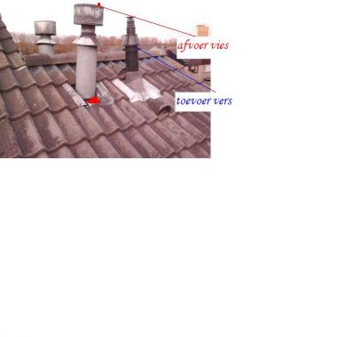

Goedenavond,
Ik heb een vraag:
ik heb mijn rioolontluchting verplaatst, omdat deze in de weg zat op de zolder,
ik wou hem zoveel mogelijk opzij hebben, en zo hoog mogelijk, ivm misschien ooit (?) de plaatsing van een dakkapel...
alleen: nu zit hij pal achter de in/uitlaat van de cv... (rechter schoorsteen)
even niet aan gedacht dat dit ook een inlaat was
een pan naar links of naar rechts kon niet, want dan zit er een draagbalk van het dak in de weg, precies waar de doorvoer moet komen...
Lager wou ik ook niet, want dan zit hij weer in de weg op zolder?
De vraag is nu: kan het schadelijk zijn, dat de cv nu "vieze" lucht inademt?
de ventilatiepan onder de schoorsteen dient om de zolder te ventileren (die zat er al).
De linker schoorsteen is van de mechanische ventilatie, hier had ik ook een vraag over:
in de loodflap zit een enorme kuil, hier blijft water in staan (geen lekkage verder)

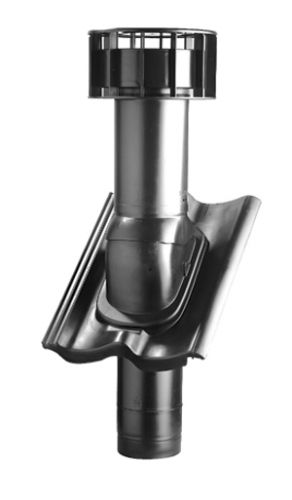

Ik weet dat hier speciale doorvoerpannen voor zijn, maar dan moet de hele schoorsteen eraf?!
is het een optie om een extra loodflap over de oude te plaatsen, maar hoe krijg ik deze strak over/ om de schoorsteen, zonder dat er water tussen de flappen blijft staan?
ik zie jullie reactie graag tegemoet,
bvd
mvg MB
