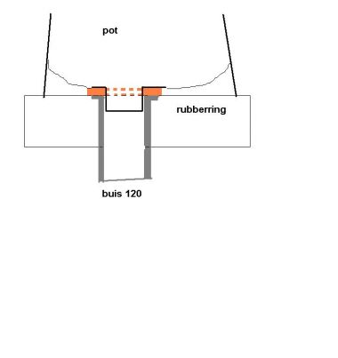

Sinds kort heb ik een toiletpot met onderaansluiting vervangen.
Nu hangt er steeds nog een flauwe rioollucht.
Ik zie geen lekkage aan de onderkant van de pot.
Ik wil de pot nog afkitten op de vloer.
Misschien een veklaring dat het verloopstuk tussen de pot en rioolaansluiting toch te los zit? Maar er is geen lekkage...
Misschien heeft iemand hier een idee...

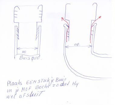

Wat voor pijp zat wc aan gesloten, en wat voor aansluitsok heb je gebruikt.
of zo zie voorbeeld
Hallo Henk,
Ik heb een verloopstuk van De Beer.
Een zacht rubberen.
Volgens mij 110 aan de pot en 125 in de vloer.
De pot zit vast en lekt niet.
Misschien zit het verloopstuk toch te ruim wat je zegt.
De pot was bij montage nog makelijk van de vloer te halen en ook te verdraaien.
Zou het beetje luchtt niet tegen gehouden kunnen worden door de pot aan de vloer af te kitten?
Groeten Erik
Haal de pot er nu maar af en neem een andere closet sok
deze past in 125 buis en op je wc.
Als de het dicht gaat kitten blijf je met lap werk zitten, er komt kondens onder je pot uit het riool en als de boel een keer verstopt is ligt alles onder je pot.
