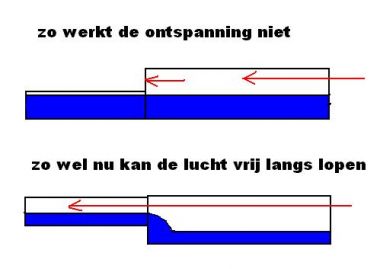

De aansluitpunten van de waterleidingen/afvoeren zijn grotendeels het zelfde gebleven. Alleen is de toiletpot van staand naar hangend gegaan, waardoor die afvoer iets aangepast is. En de afvoer van de douche is van een oud (rond) putje in het midden naar zo'n brede strook bij de ingang van de douche gegaan. Ook hier is dus wat leidingwerk aangepast.
De stank komt voornamelijk uit de afvoer van de wasmachine en de afvoer van de wasbak. Wat mij eigenlijk direct al opvalt is dat voor deze beide afvoeren er geen sifon is geplaatst. In de oude badkamer zat er geen sifon of de afvoer van de wasmachine maar wel op de afvoer van de wastafel Als ik ook mijn hand boven de afvoer van de wasmachine hou dan voel ik het "tochten". Idem bij de afvoer van de wastafel maar in mindere mate.
De afvoer van de douche stinkt ook. Hier zit volgens mij wel een sifon want als ik het doucheputje er af haal dan zie ik daarin water staan. Echter komt dit niet helemaal tot de rand waardoor er hier ook lucht uit komt. Weliswaar in mindere mate.
Mijn vraag aan jullie is of jullie zouden weten wat het kan zijn? Een sifon plaatsen zou mij nog wel lukken, maar mocht het ingrijpender zijn dan moet ik er toch iemand voor inschakelen.
Gemakshalve heb ik een foto toegevoegd van de afvoer van de wastafel, doucheputje en wasmachine.
**De foto van de afvoer wastafel staat op de kop. De andere 2 foto's moeten nog een kwart gedraaid worden.
