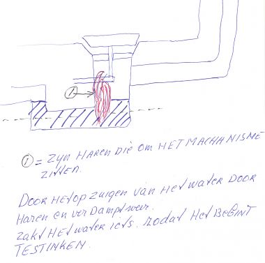

Het kan ook zijn, dat de sifon vervuild is met haren of zo.
Die hevelen dan het water uit de sifon, en zo kan er dan riool lucht door de afvoer omhoog komen.
had nog een oude tekening gevonden. @ Peter
