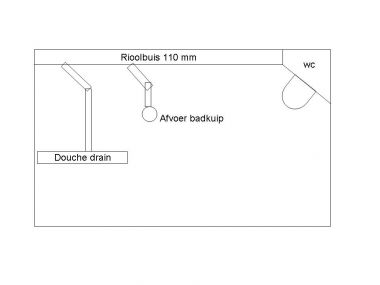

De indeling van de badkamer is als volgt:
Rechthoekige kamer met in de rechter achterhoek een hoekcloset. Aan de linkerkant is een bad en douche. Deze zijn op deze 110 buis aangesloten. (Wel onder een hoek van 45 graden).

Kan je een globale schets van het rioolleidingen verloop maken?
PACVenema
Een globale schets van mijn huidige situatie. In de linkerbovenhoek gaat een buis recht naar beneden en is in de kruipruimte aangesloten op de riolering.

Vraag is of de 110 mm horizontaal op 90 graden is aangesloten op de standleiding? Is er op deze standleiding ook ontluchting aanwezig. Zo ja, is er tijdens de verbouwing iets aan deze ontluchting veranderd? In hoeverre ligt de 110 horizontaal op afschot? Gaat het om een drain met een ingebouwde sifoon of is dit één zonder en is deze er niet op gezet? Zijn allemaal zaken die een rol kunnen spelen.

er is een beluchter geplaatst zowel bij de wc als op de 110 buis. Verder is er gebruik gemaakt van t-stukken onder een hoek van 45 graden. (zie mijn eerdere plaatje hierboven)
Vraag:
Is het nu een verstopping boven in de badkamer of toch beneden in de tuin. Lijkt mij persoonlijk onwaarschijnlijk dat zoiets in de tuin 5 meter boven een probleem kan opleveren.
