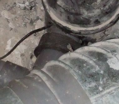

Dit is de aansluiting van de waterafvoer op de standleiding. Zoals je ziet, zit het rubber halverwege de waterafvoer.
Dit is een zoom van de vorige foto.

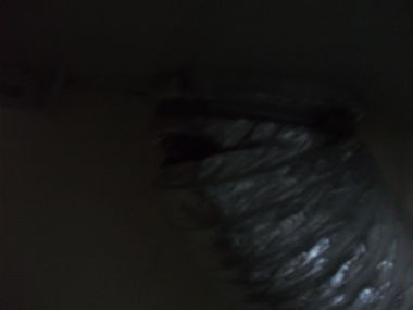

Dit is het gat in de ventilatiebuis. Sorry voor de slechte foto.

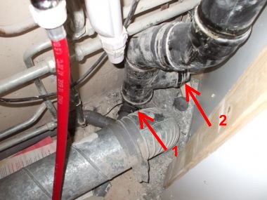

Die ijzeren buis (en die flexibele op die vage foto) zijn niet voor riool/afvoer en zouden dus niet de stank moeten kunnen veroorzaken. Neemt niet weg dat je die scheur in die flexibele buis zou kunnen repareren, "aluminium tape" voldoet hier waarschijnlijk prima voor.
De zwarte is het riool/afvoer en veroorzaakt de stank (zoals je zelf al schreef). Ik zie daar echter 2 rubberen 'ringen'; één bij 1, die jij ook aanwees. En één bij 2. Check ze beide eens goed. Hou je neus even bij beide en check of daar inderdaad de stank uit komt.
Het lijken op het eerste gezicht overgangs-sokjes/koppelingen, die je wel ziet wanneer je een koperen leiding op een pvc systeem aan moet sluiten (heb er zelf ook nog 1).
Evt. zou je tijdelijk een stuk tape om de rubberen koppeling kunnen bevestigen om te controleren of de stank dan minder wordt.

Zo te zien hebben ze een gat zo in de afvoer geboort en hier met een rubber verloopring een afvoer op aangesloten, klopt dat?
De wasmachine stond oorspronkelijk niet op zolder. Ik denk idd er een gat in de zwarte buis is geboord.
De stand komt uit plek 1. Plek 2 is geen rubberen ring, maar deel van de buis. Ik denk dat ik dit weekend maar tape ga kopen en eromheen doe om te checken of dit het probleem is.
Ik zou dan die rubber ring er weer induwen nadat je hem schoon hebt gemaakt en dan de randen kitten.
Niet mooi wel simpel :wink:
Die rubber ring zit ook niet meer goed in de standleiding.
Dat zal dan ook wel de oorzaak zijn van de stankoverlast.
Zo heb je een open verbinding met het riool.

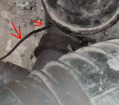

Wat is trouwens dat zwarte draadje, dat ook op die plek de standleiding in gaat?
Zit die ergens op aangesloten?

Gat in de ventilatie buis kan dicht gemaakt worden met aluminium tape.

Ring op ze plek
Kan namelijk ook niet want er loopt een zwarte draad er langs
Zie foto:
Zoals ik al eerder zei vervang die leiding die naar beneden gaat en verander die liggen de grijse leiding.
