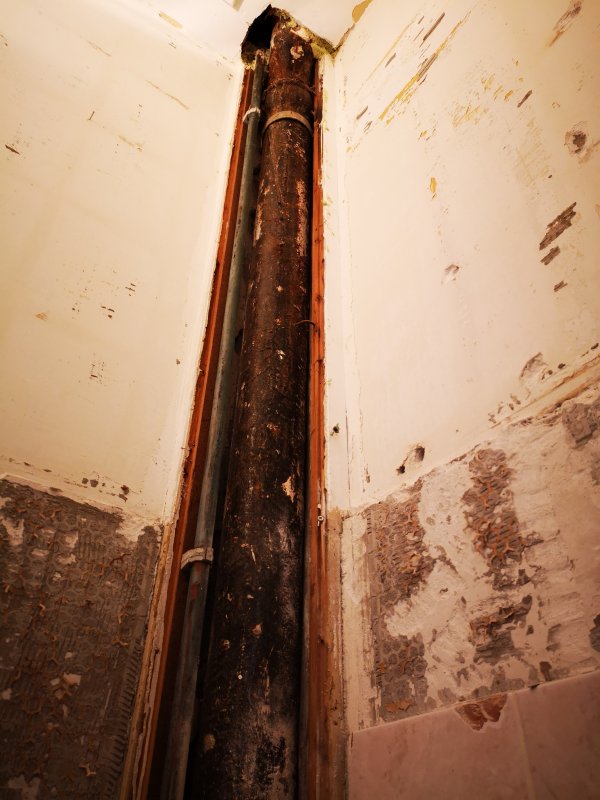

Hierbij de foto van dr pijp van de bg naar de 1e. Wat voor materiaal is dit?
Over een paar weken pas de camera inspectie.
Wat voor type dakdoorvoer/pijp kan ik het beste kopen voor de ontluchting?
Dit is dunwandige gietijzer en boven in roest deze goed en lijkt net dat er een stop in gefit is.
haal er maar uit en vervangen.
Als de stand leiding vervangen word in minimaal 110 dan dat dan door trekken naar boven.
De update na de camera inspectie van de rioolspecialist:
-Riool (allemaal gres) is deels verzakt, heeft last van wortel ingroei en zullen we dus moeten vervangen
-aansluiting van pvc naar de de gresbuis is waarschijnlijk ook niet helemaal luchtdicht wat de stank veroorzaakt uit het bedieningspaneel
-granito vloer in het toilet zal er helaas wel helemaal uit moeten
Geschatte offerte zal zo'n 4500 zijn. Dat lijkt me een normale prijs? Of mag ik dat hier niet noemen? :roll:
-de ontluchting ga ik verder met de loodgieter oplossen zodra het dak wordt vervangen. Wellicht dat een deel van de tegels in de badkamer er af moeten hiervoor. Ik weet niet of het rechte deel ook 32 mm of dat het het al 50mm is.
