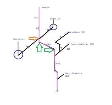

Ik ben de afvoer in mijn huis aan het aanpassen en neem de gelegenheid om de standleiding ruimer te maken en door te trekken naar het dak.
Om dit te kunnen doen moet ik de huidige standleiding ongeveer 2 meter horizontaal laten lopen om vanaf daar naar het dak te kunnen. De vraag is wat voor bochten ik moet gebruiken op deze overgangen van verticaal naar horizontaal en terug.
Ongeveer onderaan de bovenste verticale buis (dus boven het horizontale deel) moeten nog een wasmachine, droger en CV worden aangesloten.
De vraag is wat voor overgang ik voor deze machines nodig heb. Ik wil op dezelfde hoogte zowel naar links als rechts splitsen (de wasmachine staat 2 meter links van de standleiding, de droger en CV 1 meter rechts). Mag ik dan een dubbel-stuk te gebruiken en moet dat dan een t-stuk 45 graden zijn met hierachter nog een 45 graden bocht of mag ik meteen een dubbel T-stuk 90 graden gebruiken?

Maak even een tekening voor wat meer duidelijkheid
Tfro71
Dit leek me de meest handige tekenvorm want het loopt allemaal door zoveel ruimtes.
Bij de blauwe cirkels wil ik de sifons plaatsen, hierboven telkens ongeveer 60 cm buis voor de slangen.
De vraag is welke bochten bij de groene pijlen moeten en wat een handige manier is om de splitsing bij de oranje pijl uit te voeren.
Boudewijn 033
Groene pijlen, mogen gewoon 90 graden bochten zijn.
oranje pijlen, kan je 2 t-stukken boven elkaar zetten, ik zou ze zelf ik 90 graden nemen, maar ook deze
bestaan.
wil je deze op een hoogt, dan een t-stuk 110-50-110 naar voren, daarin een t-stuk 50, en tot waar je omhoog gaat de leiding 50 maken, en omhoog 40mm
tevens zou ik de leiding naar je badkamer, een slag zwaarder maken, jij tekend hem 40 mm, ik zou hem zelf 50 mm maken
groeten b.
Tfro71
Die naar de badkamer kan niet groter zonder de halve badkamer af te breken :D
Ik laat hem met de nieuwe constructie al over één bint minder lopen om meer afschot te krijgen. Binten zijn door een vorige eigenaar ingezaagd om de buis door te voeren :(
Henk253
Je hebt hem ook in haakse in de maten 40,50,75,110 en 125
aan de zijkanten bij maten 75 en hoger maak je een excentrische verloop in
