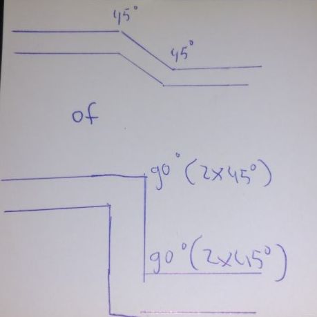

Goedemiddag allemaal.
Ik ben bezig mijn riolering opnieuw te leggen, deze is namelijk al erg oud. Nu zit ik met het volgende:
het afschot vanaf de buis uit de fundering naar de inspectieput is 25 centimeter. De afstand is maar 6 meter. Nu weet ik dat ik +- 1 centimeter/meter afschot mag houden.
Zelf had ik 2 opties hiervoor:
of vlak voor de inspectieput met 2 keer 45 graden het verval oplossen, dan zit er dus een 45 graden verval tussen.
Of vlak voor de inspectieput met 4 keer 45 graden, recht naar beneden het verval oplossen.
Wat is volgens jullie de beste oplossing, met de minste kans op verstoppingen?
De twee mogelijke oplossingen heb ik hieronder getekend:
Alvast bedankt,
Groet Lennard
