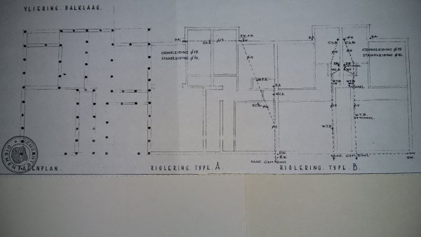

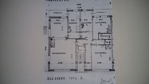

Ik heb de indeling, palenplan en rioleringstekening toegevoegd. Type A zou op mij betrekking moeten hebben en type B op bovenburen rechts en links van de trap.
Hoop dat je hier iets uit kunt afleiden.

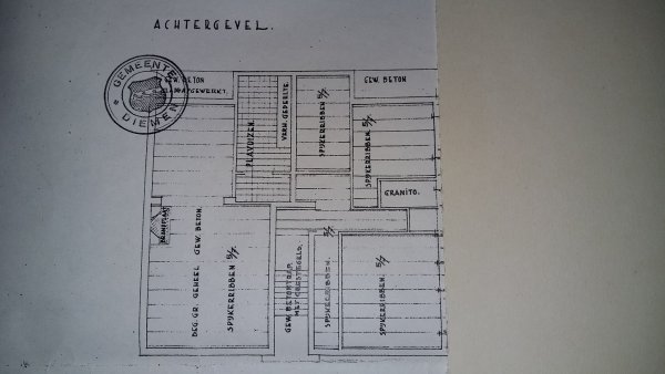

Ik denk niet, dat er een kruipruimte onder zit.
Als ik zo lees op de eerste tekening, staat daar dat er spijker ribben in de betonvloer zijn aangebracht.
De betonvloer werd toentertijd vaak gewoon op het zand gestort, en in die betonvloer werden dan meteen zogenaamde ribben van hout aangebracht, vaak 5x7 cm of iets dergelijks waar dan de houten vloer op kon worden gespijkerd.
tussen betonvloer en houten vloer zit dan vaak maar een paar cm.
Als er nu geen houten vloer meer in ligt, dan zal de vorige eigenaar waarschijnlijk die ribben er uit hebben gehaald, en er een cementdekvloer over de betonvloer hebben gestort.

Leidingen ophangen is wel gebruikelijk, anders zakken de leidingen mee met de ondergrond.
Graven vanuit de tuin onder de fundering door wordt vaker gedaan. Grondwater kan wel een probleem zijn. Grond kan ook weggezogen worden, geen ervaring of dit ook met veen kan.
In dit geval, hangen de afvoer leidingen niet aan de vloer, maar liggen gewoon op de grond.
Hier is geen kruipruimte aanwezig, en zal je dus niet onder de vloer kunnen komen, ook al is de veengrond wat verzakt.
Als je de riolering wilt vervangen, zul je door de vloer moeten hakken.
