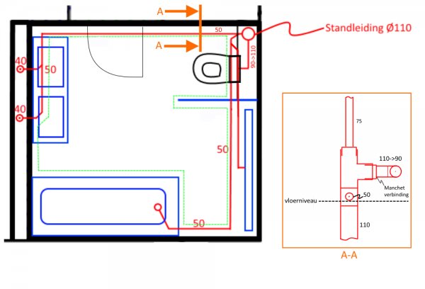

Ik heb het plan gemaakt om het volgende te gaan doen met de riolering vd badkamer:
De standleiding zit in de hoek vd ruimte. Alle riolering komt boven de vloer, toilet kan rechtstreeks op de standleiding aangesloten worden. Na het T-stuk van het toilet verklein ik de buis naar 75. Hier wordt de cv nog op aangesloten en gaat daarna door de schoorsteen naar buiten.
Alle horizontale bochten worden 2x45°, ook al staat dat niet op de tekening.
De Ø40 leidingen komen in de tussenmuur met de slaapkamer.
Is het een probleem dat het T-stuk van mijn toilet vlak boven het Ø50 T-stuk zit? Het lijkt mij, zolang de liggende leiding maar af loopt, niet echt een probleem. Vergeet ik nog iets?
Ik had je vorige verhaal ook even gelezen daar stond eerst 75mm.
ik vind de combinatie bad en drain op 50mm wel wat krap ook heb je als er wat verstopping is dat als je bad leeg laat lopen het direct uit de drain komt.
zou eerder eerst bad en achter aan drain zetten, maar dan moet je situatie veranderen.
Ja een verstopping moet ik niet krijgen, maar denk je dat dat mogelijk is op zo'n stukje? Het gedeelte na samenkomst bad+drain naar standleiding is hoogstens een meter.
Ik zou ook eventueel direct na het Y-stuk vanuit de standleiding een tweede Y kunnen plaatsen zodat het twee aparte leidingen zijn, dan heb je in ieder geval niet het probleem dat het ergens anders heen kan lopen:
