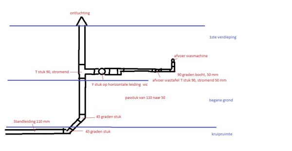

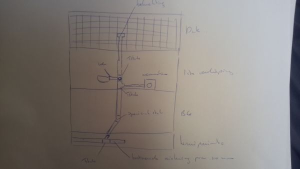

Ik wil graag riolering aanleggen op de 1ste verdieping. Op dit moment hebben we in de woning alleen een grondleiding 110mm pvc. Ik wou daar graag een standleiding op maken. Die komt dan gelijk van onderen het desbetreffende vertrek binnen met 110mm. In dit vertrek komt een toilet, wastafel en een wasmachine. Hoe kan ik het beste de leidingloop doen. Ik zat zelf te denken aan 2 t-stukken op elkaar. En dan de onderste voor wasmachine en wastafel en bovenste t-stuk voor toilet.
Voor het toilet kom je al vlak boven de verdiepingsvloer uit, daar krijg je geen T-stuk voor de wasmachine meer tussen.
Hier thuis heb ik de afvoer van de douchedrain daarom ook door de vloer verticaal in de leidinschacht uit laten komen, en daar aangesloten op de standleiding.
Zoals je getekend hebt wil niet, want hart maat van hangende wc is 18cm en zoals jij hem getekent hebt is hoogte wasmachine t-stuk + t-stuk van je wc zit je zo 29 cm met je wc van de vloer.
je zou wel anders om eerst wc t-stuk zo laag mogelijk en daar boven op met spie eind een wasmachine aansluiting.
Of een aan sluiting wasmachine door de vloer en net onder plafond oppakken bij de standleiding.
Dat was de eerste tekening inderdaad. De tweede heb ik aangepast met 1 tstuk vlak boven de vloer en dan later rechts een stromings t stuk op de horizontale leiding in de badkamer waar dan de wc op zou kunnen. En dan verderop verder met spie voor wasmachine.
Ik was er van uit gegaan dat in andere ruimte je wc kwam.
dus zo kan het wel 2 e tekening maar met stromings t-stuk of een y-stuk
De regel die gehandeerd word bij het plaatsen van 2 t-stukken boven elkaar is dat de hoek van de 2 tstukken 90 graden of kleiner is.
als dat niet gaat moet je de t stukken met 25 cm verschil monteren dit om te voorkomen dat het water van de ene leiding in de andere kan stromen en daarbij verstopping ontstaan of ongewenste drukverschillen in het rioolstelsel.
