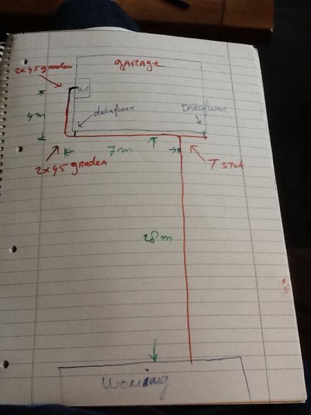

Hallo Heren
Wij zijn bezig met het bouwen van de nieuwe garage en willen de riolering aanleggen met buis 110mm
Op hoeveel afschot moet het liggen en mogen er zoveel bochten in zitten ?
Alle info en tips zijn welkom
Groeten Ron
1 cm afschot per meter lengte.
Geen haaks T stuk gebruiken waar je de linker dakafvoer aansluit maar een 45 graden stromingsstuk.
Bij de rechter dakafvoer niet met een T stuk werken maar de
dakafvoer ook met een 45 graden stromingsstuk in het stuk van 28 meter aan sluiten.
Je moet tegenstroom van de diverse waterstromingen voorkomen, alles moet in de stroomrichting stromen en niet haaks er op of tegenstromen.
Kijk eerst eens hoe hoog de riolering zit waar je op aan moet sluiten. Gezien de afstand van 28 meter plus ben je met 1cm per meter nogal wat hoogte verschil nodig. Mijn ervaring is dat over deze afstand een afschot van 1cm/m niet haalbaar is. Dit mag best minder zijn, 0,5cm/m. De capaciteit van de leiding zal in dit geval wel afnemen. Met voorgenoemd afschot hebben wij nog geen problemen gehad. Zorg in ieder geval voor een goede ontspanning van de leiding als je geen sifons plaatst in je hwa dan werken deze prima als ontspanning. Je kunt er voor kiezen bij het toilet een keer extra het dak uit te gaan ten gehoeve van ontspanning.
Succes.
Bedankt voor jullie info
Ik denk dat ik maar voor pvc 125 gaat ,dan heb ik nog minder kans op verstoppingen
En iid de bochten zo vloeiend mogelijk houden
Ik zal morgen eens kijken wat het hoogte verschil is tussen beide aanluitpunten
