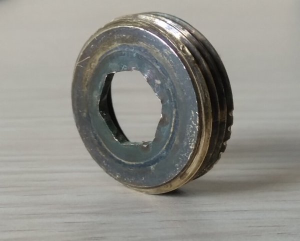

Ik heb een nieuwe thermostatische kraag gekocht bij de Praxis : een AquaVive Kangia
Het eerste exemplaar gaf alleen maar lauw water terwijl de kraan op zijn heetst stond. De kraan werd zelf wel heet aan de achterkant.
Het ding heb ik nu omgeruild alleen een nu is een verloop/koppelstuk stuk gegaan.
De leiding die uit de muur komt heeft buitendraad en is waarschijnlijk 1/2" in diameter. Daarover zat de ring die op de foto staat met een diameter van 3/4".
Weet iemand waar onderstaande ring te krijgen is en hoe het heet.
Je draait hem met een inbussleutel op de leiding met buitendraad.

Je kunt er ook direct nieuwe S-koppelingen in draaien dan heb je het op 3/4"
verloop ring 1/2" binnen x 3/4" buitendraad

Dacht dat het een s-koppeling was vandaar dat ik zei gewoon verwisselen.
nu dat je zegt zit op leiding, aparte constructie ik zie niks dus plaats anders eens een foto van de situatie.
het onderdeel heet verloop ring 1/2" binnen x 3/4" buitendraad
maar zag maar 1 zonder inbus.

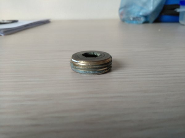

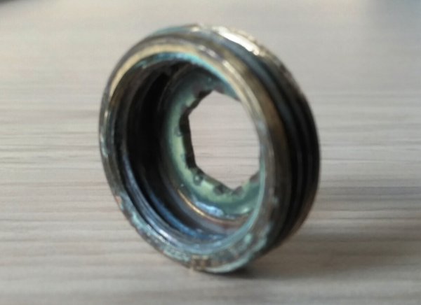

Uit de muur komt een leiding met 1/2" diameter en buitendraad. Heb het nu afgedopt anders zitten we zonder water ;-)
Nog 2 foto's van wat ik moet hebben:
