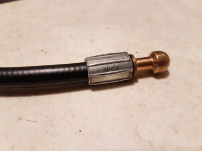

Kan ik dit repareren?
Het is van een hogedruk rioolset.

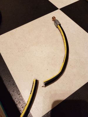

Vandaag voor het eerst gebruikt, maar hij is meteen geknakt (eigen schuld) is daardoor niet meer te gebruiken.
Ik heb hem daarna bij de knik doorgeknipt, en wil de spuitknop opnieuw monteren maar weet niet hoe.
Het was een dure set dus ik kan er eventueel wat gereedschap voor aanschaffen.
Henk253
Het kan niet gemaakt worden, wel vervangende onderdelen.
Apoliemans
Bedankt, maar begrijp je me goed? Ik wil niet die 2 slangen aan elkaar koppelen, dat lukt duidelijk niet.
Maar kan ik die spuitmond eventueel loswrikken en overzetten naar de goede slang en daar vastpersen? Misschien?

Misschien bij en bedrijf waar hydraulische slangen op maat worden gemaakt langsgaan en vragen of ze de kop er opnieuw aan kunnen krimpen.
Tiho
Die kunnen dat makkelijk. Zit nu ook gewoon met een pershuls. Wij van wc eend...
Henk253
Ik begreep je wel goed als je met hun in contact gaat zodat hun je verder kunnen helpen.
Henk E
Wat ik me dan afvraag is hoe krijg je dit voor elkaar?
Zoals gezegd is dit makkelijk te repareren, ik heb toen 2 slangen aan elkaar laten koppelen bij Lasaul(xx) wat me iets van €14,- koste.
Zaag de pershuls door en ga naar een bedrijf dat hogedrukslangen kan leveren, die zetten er voor taart een nieuwe huls op.
