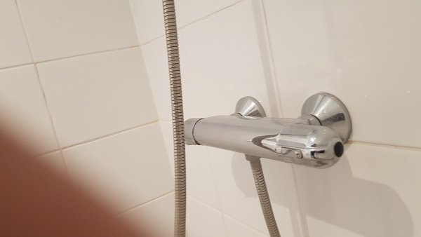

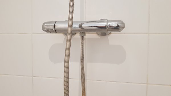

Mijn grohe douchemengkraan sluit niet altijd goed af en dan lekt het water uit de douchekop. Ik neem aan dat dit een keramische kraan is ( uit 2008) . Hoe kom ik bij het te vervangen onderdeel en weet iemand hoeveel dat ongeveer kost?
bij voorbaat dank voor uw reactie!

Even kijken op Google naar type kraan.
Vaak wil in de douche kop nog water zitten en na douchen even op de grond leggen zodat ie even leeg loopt.
Anders koppeling slang die onder de kraan zit los draaien en als die niet druppelt is kraan wel goed.
Dank voor je reactie Henk253.
Maar jpuw suggestie is het niet.De kraan sluit echt af en toe niet en de douchekop staat soms een halve dag na te lekken als ik er te laat achter kom.
Henk253
#4
Dan moet er een nieuwe bovendeel (6) in maar dan moet je weten welke type het is.
zelf maar ff gekeken op google het lijkt een Grohe Onderdelen Grohtherm 1000 Thermostatische Douchemengkraan 12 hoh.
