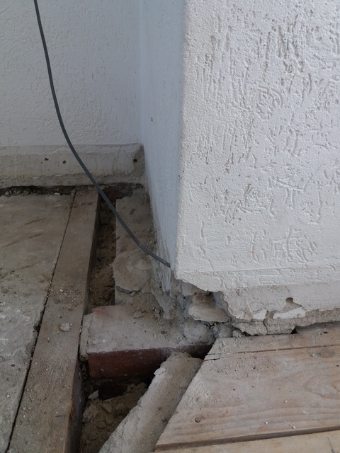

Hoe kunnen wij het beste deze hoek repareren? Het draadje is een thermostaat-draad wat daar de muur in gaat en in de keuken erachter uitkomt. De vloer moeten we ook nog repareren maar dat vraag ik in een ander onderwerp. De muren zijn granol en op deze plinthoogte worden weer plinten gemonteerd met schroeven. Ik dacht zelf een hoekje van hout te maken en dan dat met sneldrogend cement er tegen aan te duwen. Is dat een goed idee of helemaal niet.
Alvast bedankt, Wendy
Snelcement is uitstekend. Wel goed losse delen wegpoetsen en even bevochtigen of voorstrijken.
Verder niet te ingewikkeld maken, de plint dekt het toch af ;)
Bedankt voor uw antwoord. We hadden het al gevuld met grote gatenvuller. En idd eerst even goed schoongemaakt en bevochtigd. Het is weer een mooie hoek.
