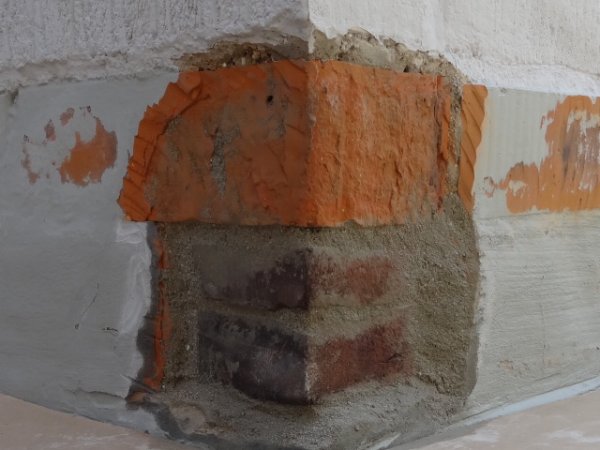

Beschadiging hoek repareren.
Ericcc
Geachte forum leden zo als je ziet op de foto is de hoek van mijn stal een stuk afgebroken Hoe kan ik dit het beste goed repareren Een stuk bezetsel er in doen is waarschijnlijk niet hoe het moet . Ik heb ooit wel eens gehoord van inbranden maar dat weet ik al niet meer graag wat tips voor deze reparatie zodat ik er gelijk van af ben .

Gewoon meeschilderen valt het minste op m.i.

Ja maar de foto bedriegt wel hoor er is een flink stuk van af Ik ga deze toch terug hestellen

Je de steen uitkappen en een nieuwe erin metselen. Veel werk voor een kleine beschadiging.

Dat heb ik gedaan als alles hard is kan ik terug bezetten

Met welk materiaal kan ik dit bezetten het is wel een buiten muur
e de waele
Waar is de rest mee gestuct?
Als je het niet weet, gebruik je het beste een cementgebonden stucmiddel.

OK ik ga daar om en ga het afwerken
foto volg als het klaar is allen bedankt
