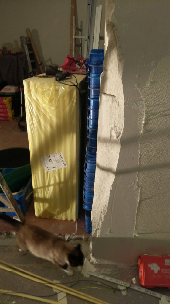

Helden! Ik heb een stuk van een muur weggebroken. Helaas is er een groot stuk van het stuk dat moet blijven staan afgebroken. Hoe repareer ik dit het beste? Ik dacht zelf met zandcement. eerst stalen pennen in de muur jagen, dan muur aanbranden en dan houten platen haaks vast maken aan de wand. Vervolgens volgieten met zandcement.
Is dit wat? Of is er een betere optie?
De hoek die kapot is is echt wel 15 x 15 cm. Niet op alle plekken. Kat onderin beeld kan er niets aan doen. :lol:
Dat moet wel lukken met wat ankers erin. Daarna hoekprofiel erover en alles stucen.
Je giet het zandcement er niet in, want dan zou het veel te nat zijn. Je kan ook een stucmortel gebruiken, dat heeft toeslagstoffen voor betere verwerkbaarheid.
