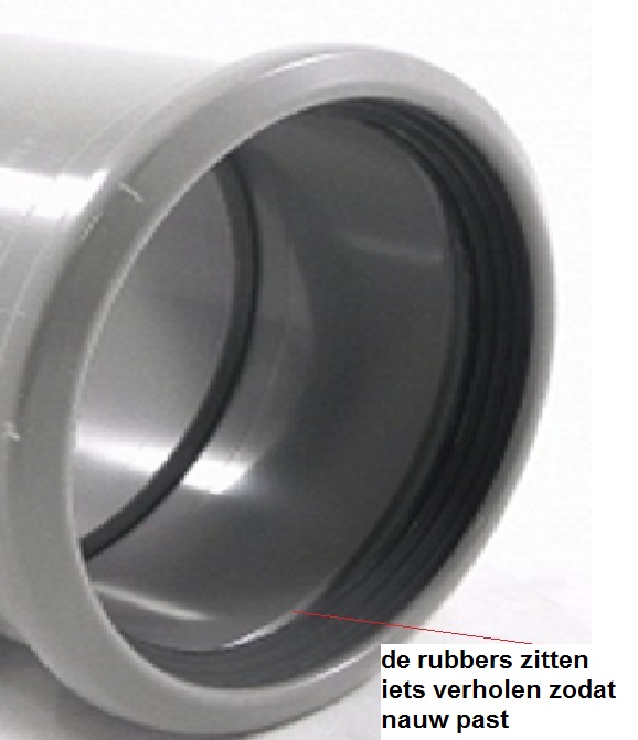

Ik ben er vandaag achtergekomen dat ik een kleine lekkage heb in de lijmverbinding van het Y-stuk tussen het toilet beneden en de verzamelleiding in de kruipruimte.
Ik heb al wat op het forum gelezen over het vervangen van hulpstukken in een bestaande leiding en volgens mij kan ik het Y-stuk alleen vervangen d.m.v. schuifmoffen in de verzamelleiding (deze loopt nl. zonder speling over de gehele lengte van de kruipruimte). Ik vraag mij echter af of zo'n schuifmof wel veilig in een liggende leiding toegepast kan worden?
Tussen de twee stukken leiding die verbonden worden met de schuifmof blijft altijd wat water staan en door de (kleine) opening tussen de twee leidingen is m.i. de kans op een verstopping groter.
Misschien zie ik beren op de weg die er niet zijn, maar wie kan mij uit de brand helpen?
Er is geen probleem te verwachten voor wat betreft verstoppingen, pas heel vaak schuifmoffen ook in toiletafvoeren. Enkel je moet voorkomen dat hij door zakken scheef komt te staan dan kan hij bij de mof gaan druppelen(lekken).
Dat scheef valt ook wel mee de rubber vlappen sluiten goed aan, en sluit ook nauw aan.
