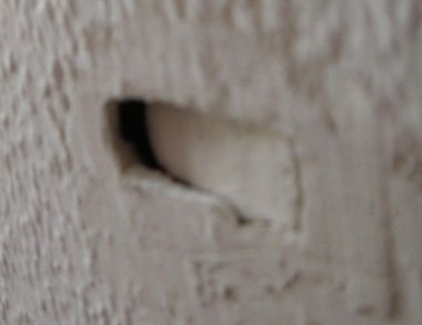

Reeds heb ik een gat gemaakt in de muur van mn slaapkamer, door te hard met de deur te slaan. Het is een hele dunne wand, daarom zit er nu een heel gat in, als je erin kijkt kan je zo de ruimte erachter zien. ik heb niet bepaald een ondergrond om gips op te plaatsen. Hier 2 fotos van de situatie.
Graag zou ik weten hoe ik dit moet repareren, want ik heb op deze site rondgekeken en zag slechts hoe gaten in stenen muren op te vullen. Deze wand bestaat slechts uit een hard laagje, met daarachter een soort zacht schuimachtig product.
Mijn vriendin komt over een aantal dagen thuis en dit gaat ze niet leuk vinden, daarom heb ik dit gat het liefst zo snel mogelijk gedicht.
Hartelijk dank voor uw aandacht en ik hoop dat iemand mij kan helpen!
Ik denk dat het een zachtboard wand is ofzo.
Die mogen eigenlijk niet meer (brandonveilig).
Normaliter wordt dat tegenwoordig vervangen door gipsplaten. Maar dat heb je niet in 2 dagen af.
Propeer met je vingers of stokjes een stuk niet te slecht plakbang er achter te krijgen ofzo, en plak het afgebroken stukje er in?
Of beetje purschuim (weinig wordt drie keer zo groot! Goed omgeving afdekken, gaat nergens meer vanaf). En dan uitpuilende afsnijden en dan vullen.
Wellicht behangvlak er over en dan verven?
Overigens is dit je nauwelijks kwalijk te nemen, het is een soort kartonmuur.
