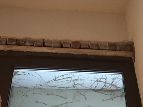

De rollaag erboven lijkt ook wat voegen te missen?

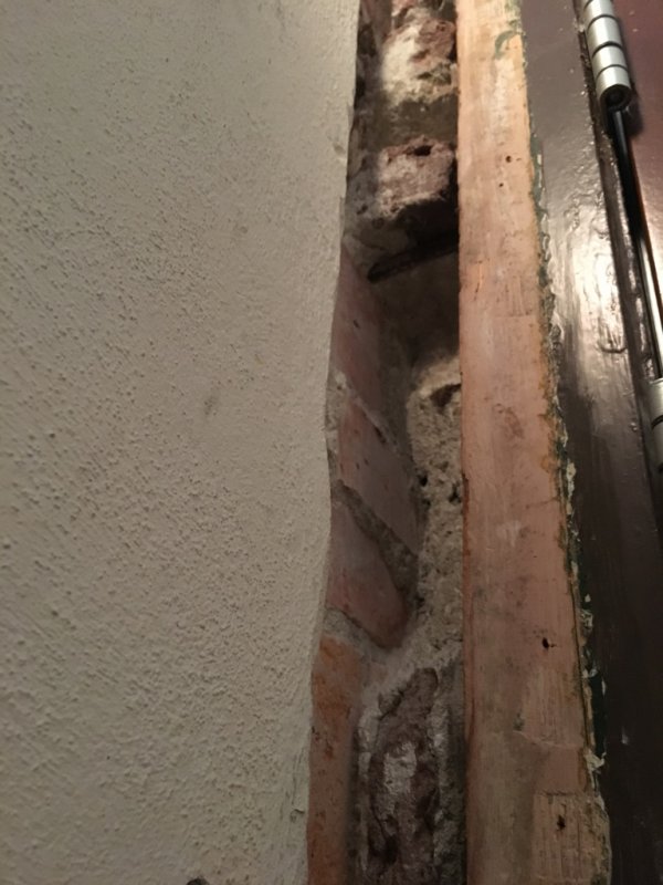

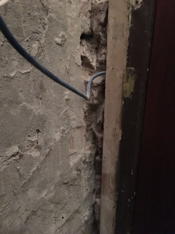

Plaats eens foto's van de gaten. Ik zie nu alleen een ruimte tussen de muur en het kozijn. Deze muur/ruimte wordt niet steviger door het op te vullen met zandcement of andere mortel.

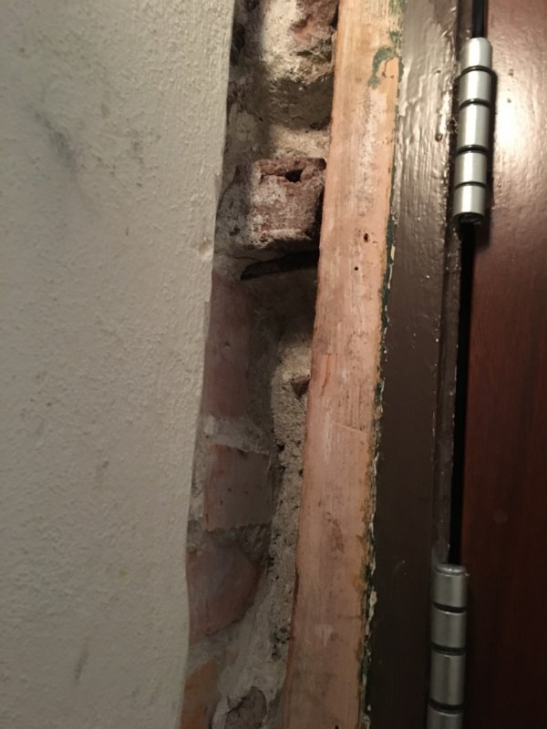

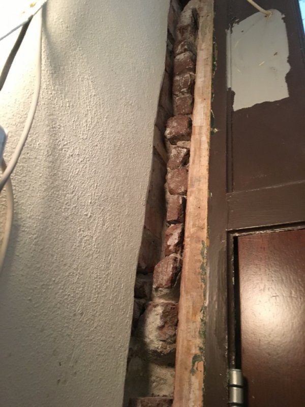

Die zie je toch in de laatste foto, dat gat is circa 20cm diep en 30cm lang.

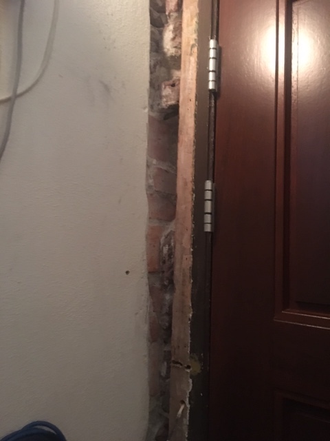

Je bedoelt dit? Zit erboven en onder een mortel, of is het metselwerk wat vertand is?
Mortel valt er gewoon uit, dat heeft totaal geen zin. Zoals ik al zei, voor de sterkte moet het opnieuw gemetseld worden.
Het is metselwerk. Het los zittende mortel heb ik verwijderd.

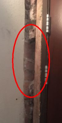

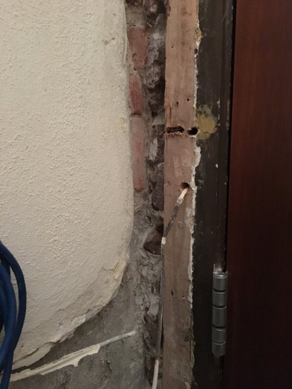

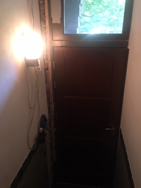

Het valt echt slecht te zien. Ik vroeg niet voor niets om een betere foto :?
Ik ga geen discussie aan over het gebruik van betonmortel in deze situatie, ik zou zeggen, probeer het uit.
Wat Ijkenhout voorstelde kan prima maar dichtmetselen met baksteen vind ik eigenlijk de aangewezen manier.
Bedankt voor de foto's. Het lijkt alsof een deel is vertand. Het deel wat los is gekomen is dat in ieder geval niet. Er is dus een risico dat dit weer los gaat komen.
Ik ben het met Jan eens dat dit het best met metselstenen (+specie) opgevuld kan worden. Zorg voor een goede hechting door het bestaande werk vochtig te maken (bv. met een plantenspuit water), of aanbranden met cement. Eerst de aansluitingen weg hakken zodat de stenen er beter inpassen. En uiteraard alle losse delen verwijderen.

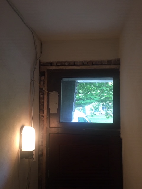

De rollaag boven de deur kan je opnieuw voegen. Als er stenen los zitten, eerst die opnieuw erin metselen.

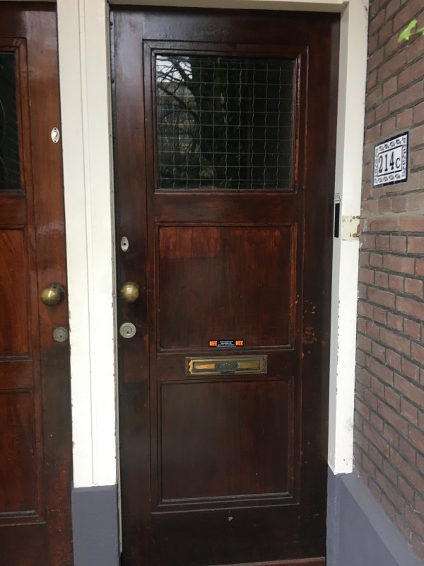

Die stenen die je ziet, zijn van de buitenmuur naast de voordeur, zie foto (was nog met oude voordeur)
