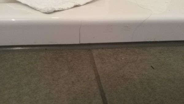

Na installeren van een douchebak blijkt dat er een scheur van 3 cm in zit. Nu zijn er bedrijven die dat onzichtbaar kunnen repareren maar dat kost ca. 125 euro. Terwijl je daar ook een reparatieset kunt kopen voor een paar tientjes om het zelf te doen.
Heeft iemand hier ervaring mee? krijg je dit goed als je gewoon de gebruiksaanwijzing volgt.?

De douchebak heb ik zelf kapot gemaakt. Dit moet tijdens het monteren gebeurd zijn maar de scheur heb ik pas opgemerkt nadat alles getegeld was.
Natuurlijk moet een reparateur betaald worden, maar de vraag was of iemand dit ook zelf kan doen als je een beetje handig bent. Waarom biedt hetzelfde bedrijf reparatiesets aan? Daarmee verkleinen ze toch hun eigen omzet?
Als het echt zo moeilijk is zoals je beschrijft dan moet ik het laten doen. Maar op de instructievideo van het bedrijf ziet het er eenvoudig uit om zelf te doen. Voor mij is de afweging of ik het zelf goed kan krijgen of dat risico maar niet neem en het laat maken.
Ik heb op deze manier een putje in de wastafel onzichtbaar kunnen herstellen.
Geef bij het bestellen van het reparatiemiddel aan om welk merk, type en kleur het gaat, dan is de kans groter dat je de juiste kleur krijgt.
Een scheur van 3 cm zou ik ook wel durven. Wel zou ik eerst (met een dremel of andere multitool) het eind van de scheur iets inboren zodat doorscheuren voorkomen wordt.
Goed schuren en polijsten met de meegeleverde middelen is een vereiste!
Misschien ook nog een idee om de scheur gewoon dicht te kitten? De opening tussen douchebak en tegelwand is immers ook afgekit.
