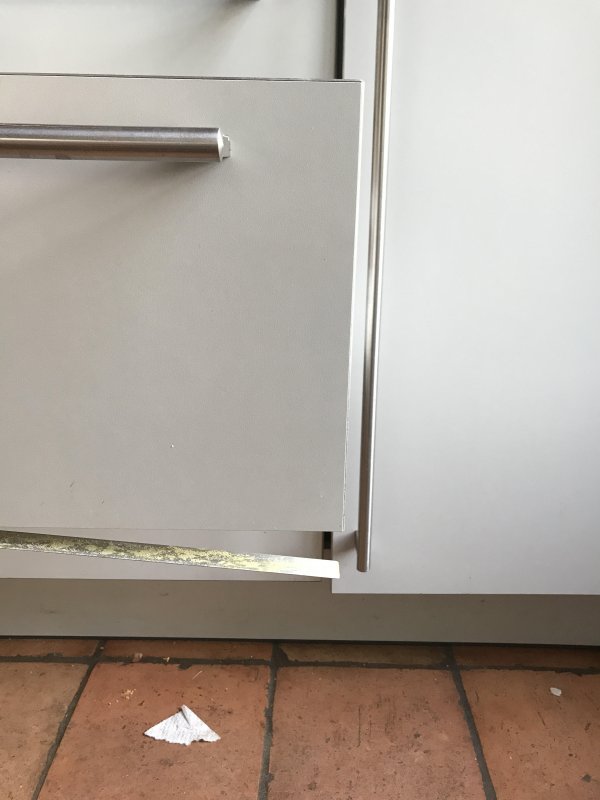

De aluminium sierstrips (gelijmd) aan de randen van de lades en kastjes van mijn keuken (Bulthaup) laten los. Is er een mogelijkheid om deze perfect te herstellen? IK heb enkele pogingen gedaan, maar ben niet tevreden. Bij opnieuw lijmen en klemmen komt er snel lijm onder de strip vandaan. Later schuren is niet mogelijk. Heb ik hier een speciale lijm voor nodig? Of is dit misschien niet zelf te herstellen?
Zelf heb ik iets gerepareerd met lijm die je in lijmpistool gebruikt. Van zo'n staafje maakte ik korrels. Die korrels op het onderdeel gestrooid en met een strijkijzer kan je die strip op het deurtje strijken. Even kijken onderzoeken welke temperatuur je moet instellen van het strijkijzer. De lijm moet vloeien en de hitte moet geen verkleuring aan oppervlakken maken. Met strijken krijg je over het algemeen strak werk.
