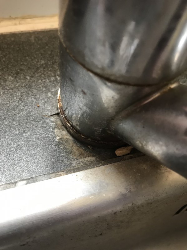

Van een keukenblad is door de jaren is het gat waar de kraan door heen moet aan de onderzijde verrot!
De afwerklaag van het keuken blad begint nu teken van scheuren te vertonen.
Omdat er voorlopig GEEN mogelijkheid is om het keukenblad te vervangen zoeken we een alternatief om de kraan toch op zijn plaats en draaimogelijkheden te behouden.
Ik zou dan een plaatje rvs van 2 of 3 mm op maat maken tussen spoelbak en wand met een gat voor de kraan. En dan kitten lijmen met een ms polymeerkit.
