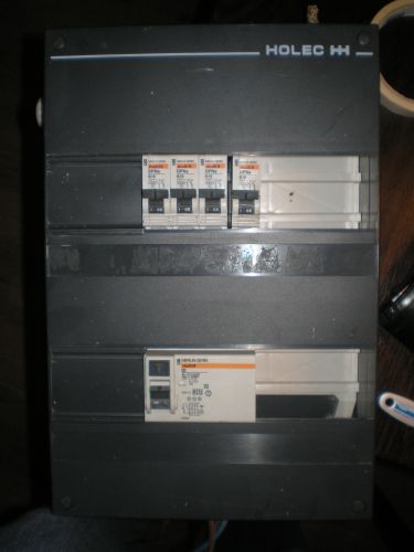

De huidige inrichting van de groepenkast is een algemene aardlekschakelaar voor twee eindgroepen (de middelste en rechtergroep), en één groep met automatische zekering (de meest linker dacht ik). (Foto 1)

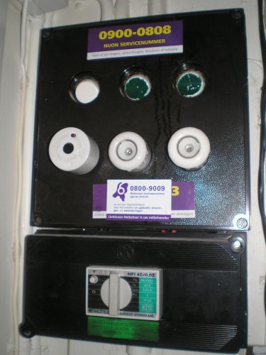

Onder de meter bevindt zich in een verzegelde ijzeren kast de hoofdzekering. (Foto 2) In die kast zit overigens ook de hoofdzekering van de buren (is er een jaar of twee geleden eens uitgeklapt).
Ik weet niet zeker of ik over 1 fase of 3 fase beschik. Na lang zoeken vond ik op een oude jaarafrekening van de Nuon de vermelding "continuon netbeheer 3x25 enkel" dus neem ik aan dat het om 3 x 25A gaat. Hoe dan ook heb ik nog nooit gehad dat de hoofdzekering er uit klapte. Sterker nog, ik kwam er laatst achter dat de droger, wasmachine, oven en magnetron op één en dezelfde groep zitten (samen met verlichting en c.v.). Dat gaat wonder boven wonder meestal goed. De enige keren dat de groep er uit klapt is als droger, wasmachine, oven én magnetron aanstaan. Zonder oven gaat de rest altijd wel goed, maar dat het niet wenselijk is, is mij ook duidelijk. (ze zitten overigens op de meest linker groep, die met automatische zekering). Ik ga er in ieder geval van uit dat er niets hoeft te veranderen vwb de hoofdzekering.

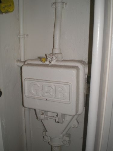

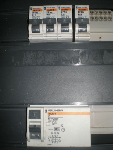

Nu heb ik van iemand een gebruikte groepenkast van Holec gekregen met daarin al vier groepen en een ALS - tenminste, dat lijkt mij zo. (Foto 3 en 4) Het liefst zou ik zelf de ontbrekende componenten verzamelen zodat de vakman alleen maar hoeft te installeren. Ik vroeg mij af welke specificaties van belang zijn: is iedere groep van 16A die in de kast past geschikt, of zijn er nog andere zaken waar op gelet moet worden?
